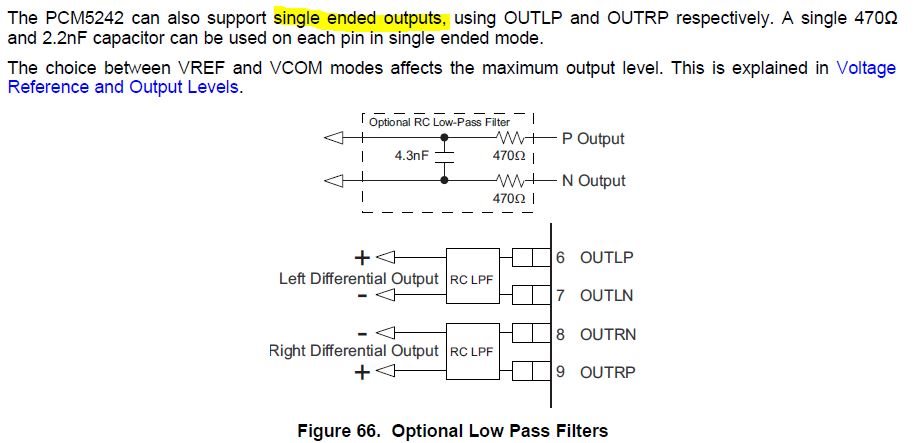

在配置 PCM5242的单端输出时、是否可以将未使用 的 OUTLN 和 OUTRN 悬空? 还是应该将它们短接至接地端?
许耀明
    您好、Roy、
    您可以将其保持浮动、但不要将其接地。
    Paul

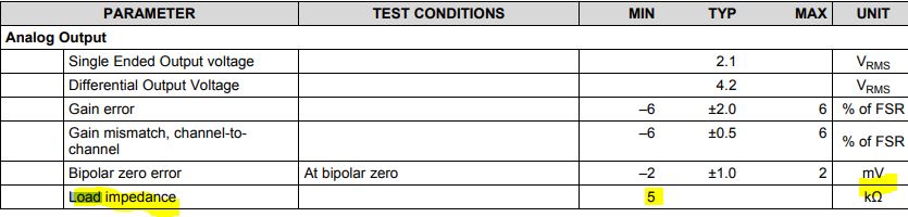

    当我的客户打算在其系统中同时实现单端和差分模拟输出时、我们应该如何处理滤波器电阻(或配置为单端时的负载电阻)?
    很明显、N 输出将通过470欧姆电阻接地。 然而、模拟输出的最小负载阻抗为5kohm、远高于470 Ω。 这会是个问题吗? 可能导致器件输出的电流过大?
    许耀明
    您好、Roy、
    输出不应与电阻器接地。  如果未使用输出、则不应接入电阻器。  该引脚应悬空。
    Paul

    但是、正如我提到过的、我的客户将在其系统中实现单端和差分模拟输出、这意味着负输出引脚在配置为差分输出时将被使用。 因此、将它们悬空将不起作用!
    还是无法在模拟输出引脚上同时实现单端和差分输出?
    许耀明
    您好、Roy、
    我理解这一要求、但这可以在不将 OUTN 引脚接地的情况下实现(即使通过电阻器也是如此)。  请参见下图。  SE 输出连接到线路输出、而差动输出连接到 XLR。  OUTN 线路未接地。
