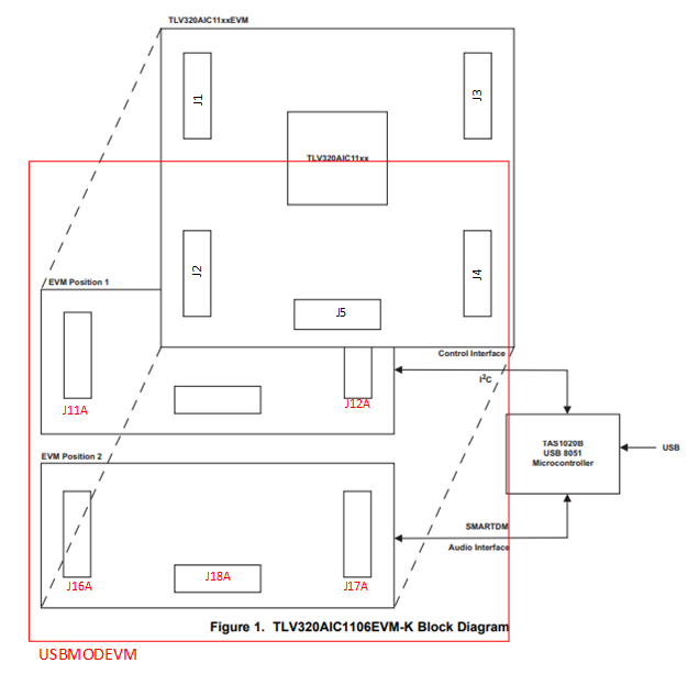

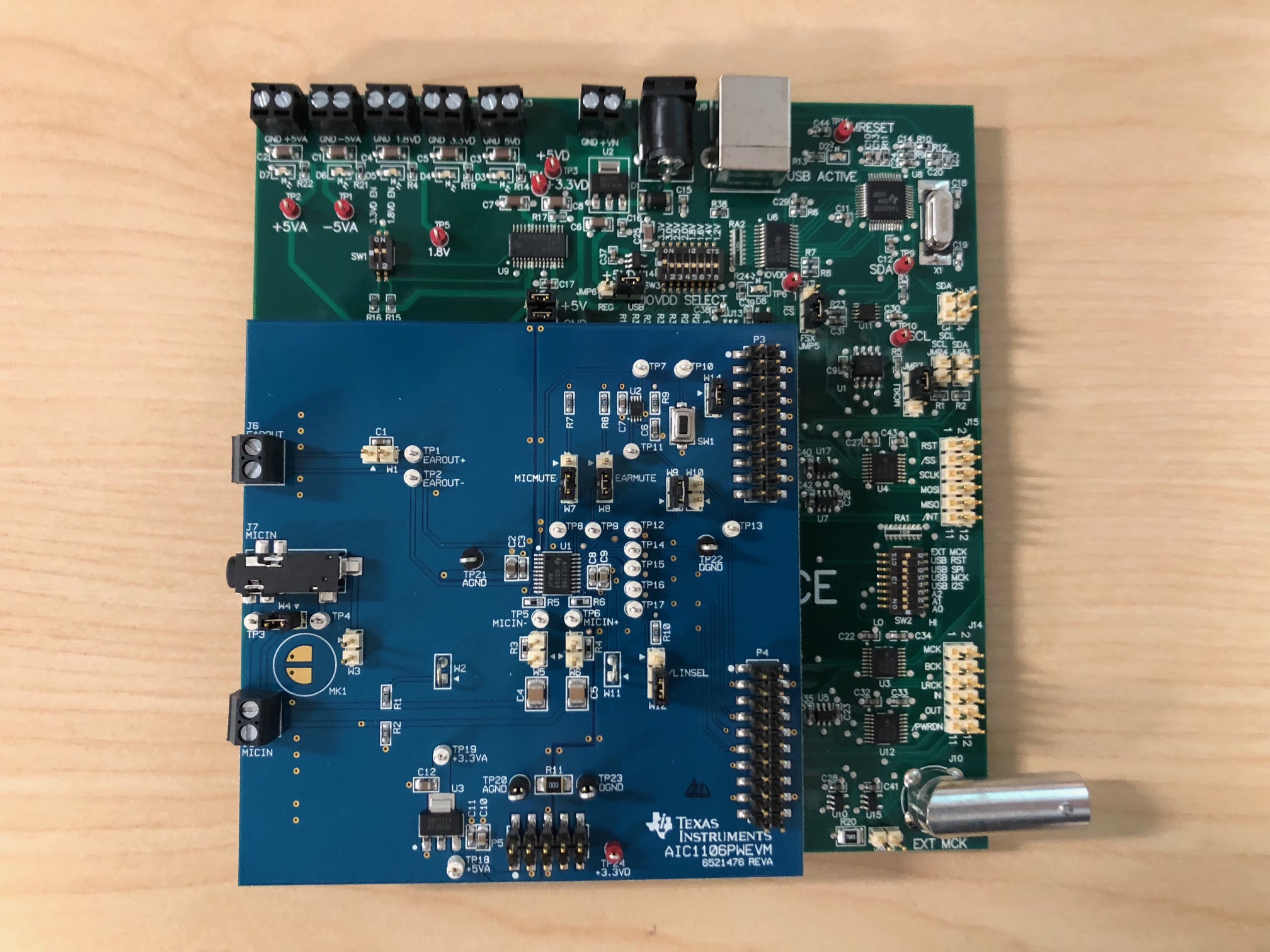

我收到 了与 TLV320AIC1106EVM-K 相连的 USB-MODEVM 接口 我有点困惑、想知道我应该如何连接 USB-MODEVM 接口和 TLV320AIC1106EVM-K 以及如何为 TLV320AIC1106EVM-K 加电。如果有任何可视图片可用于连接、这对我非常有帮助、因为我完全不熟悉此操作、并且我从零开始。
谢谢、此致、
OM Patel
    您好、Om、
    有一个用户指南将为您提供很多帮助。
    以下是用户指南中一个图表的标记版本、可能会有所帮助、还提供了主板上 EVM 的图片。
    EVM 可通过 USB 或外部电源供电。
