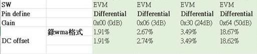

我们使用 aic3109 EVM 进行记录、但发现了直流偏移问题、当 PGA 增益增大时、直流偏移将增大。 明白了吗?
谢谢、Ian。
    Ian、
    我不会期望这么大的直流偏移。 您是否有交流耦合输入? 如何终止未使用的输入?
    您可以尝试使用内置 HPF。
    如果要使用客户 HPF 设置、请将寄存器12位7:6设置为01、10或11
    然后、将寄存器107的位3更改为1、最后、系数是 PAGE 1寄存器65-70
