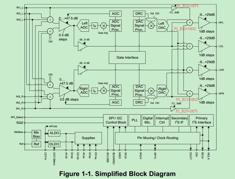

客户将该产品设计为使用两组 AIC3204输入、IN1作为 MicIN、IN3作为 LineIN。
切换至 IN3时、将 IN1输入的音量设置为静音、但如果您吹入麦克风、您仍会在 HPL/HPR 侧听到声音。
请问原因是什么?
切换到 in3时,HP 的路由寄存器配置和 in1的音量控制寄存器配置如下
将 IN1设置为输入、设置 P1_R12=0x04、P1_R13=0x04、即 HPL/HPR 仅监控 IN1L/IN1R 输入。
逐渐增大 P1_R22/P1_R23的值、输入音量将逐渐变小并正常工作。
但是、当 P1_R22/P1_R23的值设置为0x75时、即当设置为静音时、IN1的麦克风将会熔断、并且仍可以在 HPL/HPR 侧听到声音!
请帮助回答此问题吗?

    您好、Sherry、
    如果我理解正确、则只有当 IN1x 至 HPx 路径的增益设置为 MUTE 时才会发现问题、对吧? 如果增益设置为-72.3dB、您能听到噪声吗?
    这种情况是意料之外的、一旦与 IN1x 的连接被禁用、IN1x 与耳机输出之间就不应有音频。 只有当麦克风的输入信号超过器件的建议输入电平、从而影响器件的共模电平时、才可能出现这种情况。
    您是否有关于 IN1x 断开连接后可以听到的声音的任何捕获或更多信息? 除了图片中显示的寄存器、您是否在切换输出时配置了其他内容?
