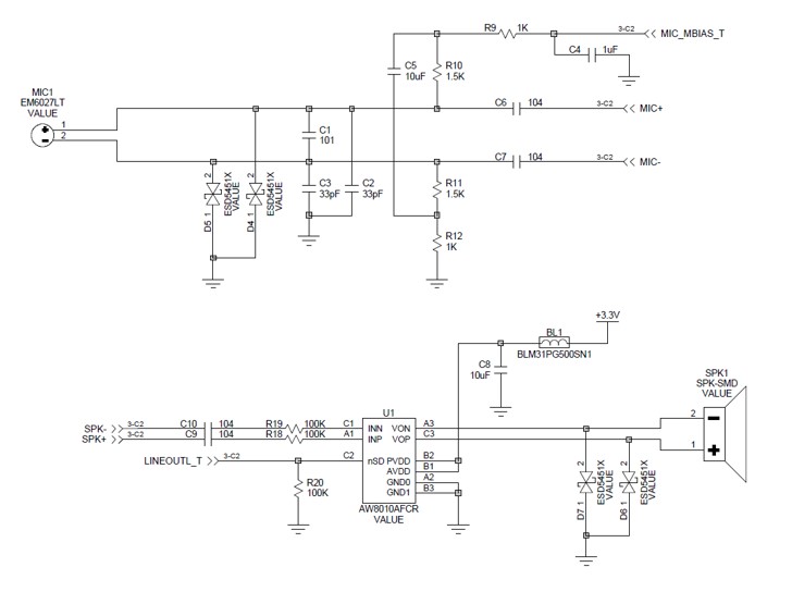

你好
请您检查此设计吗?
此致。
    您好、Louis、
    10K 电阻比我通常看到的 I2C 上拉电阻器高一点、我们在 EVM 上使用了2.7k 来为您提供一个想法。 两个 SCLand SDA 上都应该有一个上拉电阻器
    为什么 MCLK 和 PCMSYN 之间有一个0欧姆电阻器?
    您能解释一下 MIC1输入背后的思考过程吗? 您似乎已经将负极端子连接到 mich2N 端子、正极端子没有连接到源极、只有耦合电容器和2k 电阻器连接到 GND。 您是否正在使用麦克风1输入?
    引脚8、26和30需要端接至 GND。
    您似乎具有外部麦克风偏置、但您已将内置麦克风偏置连接到 MIC1和 MIC2的负极端子?
