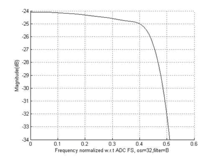

"使用 AIC3204上的信号处理块和提供的 ADC 滤波器 C、在192kHz 运行时、似乎存在20kHz 的带宽限制。
32的 AOSR 能否与 C 型以外的 ADC 抽取滤波器配合使用。我们希望能够使用 A 型或 B 型在192kHz 下采样。这是否可取?"
TI 支持回复:
"AIC3204的 ADC 的192kHz 工作频率仅适用于滤波器 C,其带宽为20kHz。
滤波器 B 可在192kHz 时与 OSR=32搭配使用、但会导致-24dB 的增益误差(请参阅中的图片
附件)。 ADC 具有数字 PGA 增益、可调节至+20dB、但仍具有此增益
-4dB 增益误差。
AIC3254可代替 AIC3204创建192kHz 的自定义抽取滤波器
通过旁路 miniDSP 而非处理块的输入信号来实现采样率
抽取滤波器。
随后、我们现在尝试使用 AIC3254 miniDSP 和 PurePath 来生成这些"自定义抽取滤波器"。
乍一看、PurePath 中的抽取模块在信号处理模块(滤波器 A、B 和 C)中使用相同的滤波器。 除了滤波器块、例如 FIR 滤波器只允许指定抽头数和抽头数。 似乎无法使用自定义滤波器指定抽取因子或任何抽取替代方案。
如果我们没有发现任何问题、我们将非常感谢您提供任何建议。

    我知道您提到的方法。 由于应用的数字增益会放大噪声、从而降低应用的性能(调制解调器波形)、这并不是我们想要的。
    例如、如果我们可以使用 FIR 滤波器块以及在过程中如何进行抽取、我们最好创建一个"自定义抽取滤波器"。 这是否可以通过任何方式实现? 因此、完全避免使用滤波器 A、B 或 C。
    还是 TI 支持部门之前的声明("AIC3254可用于代替 AIC3204、通过旁路 miniDSP 的输入信号而不是处理块的抽取滤波器来创建针对192kHz 采样率的自定义抽取滤波器。") 有点误导 因为我们将其解释为与您的答复指向的方法不同的方法。

    遗憾的是、PurePath Studio 不支持创建自定义块、如单独的抽取滤波器。 您描述的方法实际上与我之前引用的帖子中提供的方法相同、其中使用了 miniDSP 中的滤波器。
