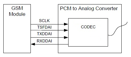

    客户希望将我们的编解码器与线缆调制解调器 EHS5连接。
    调制解调器使用 DAI/PCM 数字音频接口。 特性由制造商确定、并在数据表 https://ptelectronics.ru/wp-content/uploads/cinterion_ehs5_hardware_interface_description.pdf 的第30页进行了说明
    原理图很简单、只有4行。
    如何配置 TLV320AIC3109-Q1以与 EHS5配合使用?
    弗拉基米尔
    SCLK -> BCLK
    TSFDAI -> WCLK
    TXDDAI->SDIN
    RXDDAI->SDOUT
    由于其为8kHz、您需要在 AIC3109上设置 Fsref 为48kHz、但随后使用 PAGE 0寄存器2将其除以6 (对于 ADC 和 DAC)
    我会说只使用16位左对齐模式。 这应该能为您提供帮助。
    -Steve Wilson
