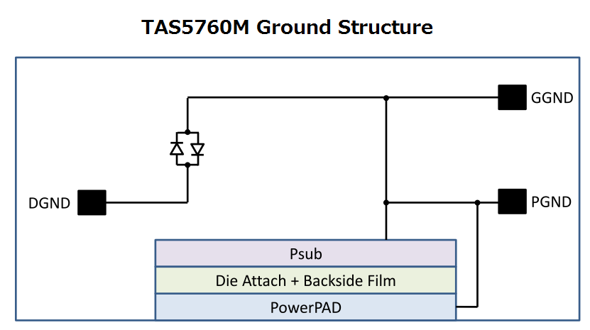

您能告诉我接地引脚(PGND、PowerPAD、DGND 和 AGND)的内部连接关系吗?
(例如:内部短路、存在二极管等)
加藤

    请提供以下信息,如 TAS5760M 接地结构?
    加藤

    您好、Kato-San、
    只是好奇、您为什么需要这种解决方案? 实际上、对于 TAS5805和 TAS5825、内部连接如下所示:
    Alix Wan
    尊敬的 Alix-San:
    感谢您提供信息。
    背景是考虑最佳 PCB GND 模式、以提高音质、
    加藤
