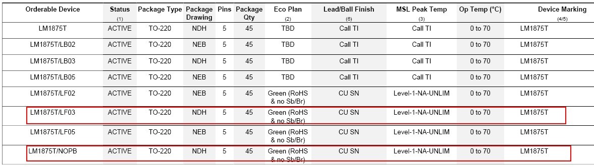

 我们需要订购 LM1875进行试运行。 大家能不能知道 LM1875T/LF03和 LM1875T/NOPB 之间有何区别。 我无法从数据表中获取相关信息。 谢谢。

    它们具有相同的尺寸。 在器件型号末尾使用 NOPB 表示"无铅封装"、即"无 Pb"。 某些市场需要此规范。

    我在数据表中发现、LM1875T/LF03表示"RoHS&Green"的状态、据我所知、LM1875T/LF03也是无铅/无铅产品。 那么、如何了解 TI 如何提供 LM1875T/NOPB 的另一种无铅 P/N? 谢谢。

    正确的做法是、它们具有相同的封装尺寸、但具有不同的封装/运输方法。 请在本文档中了解更多信息: www.ti.com/.../snoa072a.pdf

    正如我从数据表中看到的、LM1875T/LF03 (NDH)不是具有直引脚的封装、我想知道 TI 是否可以为此调整后的引脚器件支持带封装和 AMMO 盒装? 谢谢。

    很抱歉、我找不到介绍 TO-220封装的特殊文档。 此产品比较旧、支持非常有限。 希望本文档对您有所帮助: www.ti.com/.../szza021c.pdf
