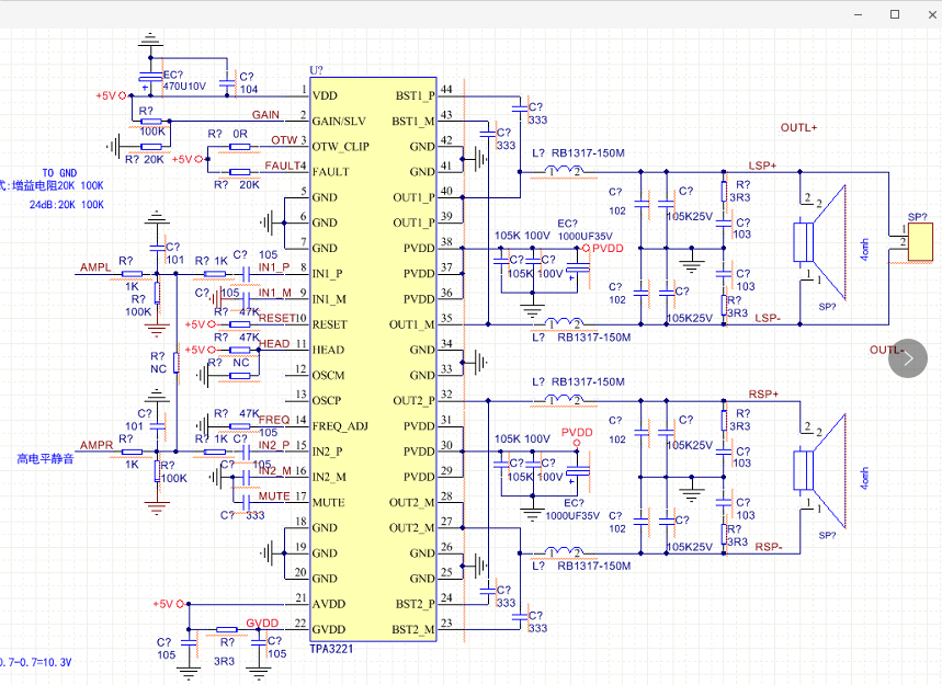

大家好 、       ,我们的客户现在使用 TPA3221设计为 Trolley 音频、现在他们遇到了更高的标准、如下所示!
问题: 当输出 功率 约为60W 时   、 会发生输出不连续性(输出卡声音) 和 严重失真
支持 需求:1. 您能否  帮助 检查 其原理图 和 PCB 布局、
               2、 TPA3221用作单输入、您能帮您检查它在哪里可以输出60W 功率吗?
               3.回答上述问题,请帮助提供解决方法的建议
 e2e.ti.com/.../Composite-Drawing.pdf

    如果 TPA3221的输出削波为60W、这种情况可能有两个常见原因。 TPA3221的输入将超过输入限制、从而导致输入削波、或者 PVDD 低于用于获得60W 功率的负载所需的峰值电压。
    在24dB 增益设置下、在4R 上获得60W 所需的输入约为1Vrms。 这不应导致输入削波、在输入引脚上施加的电压是多少? PVDD 要求约为25V、使用的 PVDD 是什么?
    Justin

    TPA3221被设计为2*100W 4R,PVDD 为30V;然而,如果通过增加输入音量使输出模板上的削波达到60W 以上并且 PVDD 稳定;您能帮助检查布局是否正常? 太棒了!
    您好 Darren、
    很难通过随附的 pdf 文件查看 PCB 布局。 您可以发送 PCB 布局文件吗?

    您还能获得输出的示波器捕获吗? 您如何识别失真? 是来自 AP 分析仪的失真读数、听读数还是观察示波器上的输出?
