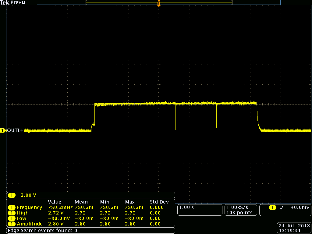

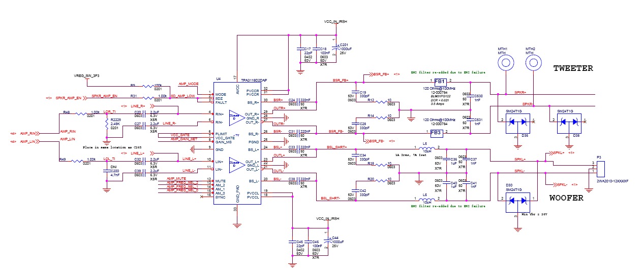

         下面是客户原理图和测试波形。 客户测试了一些电路板、但发生了3个故障电路板、其他器件都很好。 加电时、故障单元会在低音扬声器的输出 L 上出现。 然后、故障单元的 TPA3118D2将发生故障、然后关闭输出 L 以进行驱动。 请参阅以下测试波形
         为什么故障装置发生故障 TPA3118D2和其他装置在低音扬声器上正常工作? 是否有针对此问题的建议? 谢谢你。
良好的单位输出 L 波形:
故障单元输出 L 波形

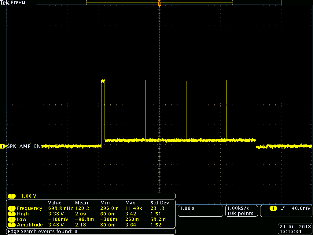

良好的装置 SPK_AMP_EN
故障单元 SPK_AMP_EN
BR
Patrick
    尊敬的 Patrick:
    看起来故障被触发、这个引脚被驱动至低电压、然后器件进入关断状态(SDZ 也处于低电压状态)。 故障可能是 OC、DC 或 OT。 出现问题时是否存在任何模拟输入信号? 如果是、您能否测量放大器上的温度并估算低音扬声器通道上的输出电流? 请尝试将 AMP_Rin 和 AMP_LIN 短接至 GND、以查看问题是否仍然存在。
