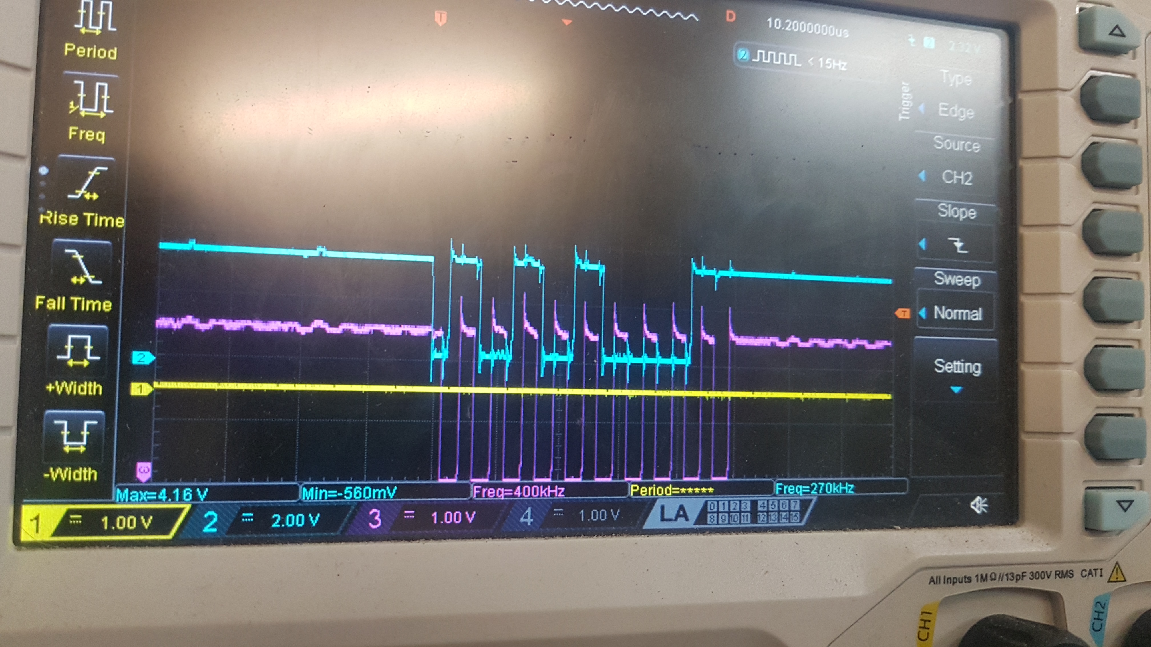

我将 PurePath-CMBEVM 与 我们的 TAS5751M PCB 设计结合使用。  来自 PurePath-CMBEVM 的所有 I2C 和 I2S 均链接到另一个板。
在控制台中进行硬件检查期间、硬件 ID 不正确。 我检查 了通过下面连接的控制台发送的 I2C 信号。
根据数据表第24页、TAS5751M 器件的7位地址为由 ADR/FAULT 定义的0101 010 (0x54)或0101 011 (0x56)
(0x54为外部下拉、0x56为上拉)。 但是,下图显示 PurePath-CMBEVM 正在发送 1010 100,这实际上是 (0x56)的版本 。 原因可能是什么?
    您好、Milad、
    TAS5751M EVM 上有2安培、一个具有0x56 I2C 从地址(BTL 模式)、另一个具有0x54地址(PBTL 模式)。 请参阅 EVM 用户指南中的 SCH: www.ti.com/.../slou440.pdf
    我想您可以忽略硬件检查、只需尝试通过 I2C 监视器读/写 AMP 即可。 您可以在"系统内调试"或"系统内调谐"模式下连接电路板。 请注意、数据表中的地址(例如0x54或0x56)是7位地址、在 i2c 操作期间、在其末尾添加了第8位(r/w 位)。
    郑少文
    感谢您的提示回复、我忽略了硬件 ID 检查错误并移至"系统内调谐"模式;系统工作正常。
