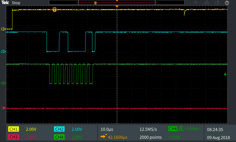

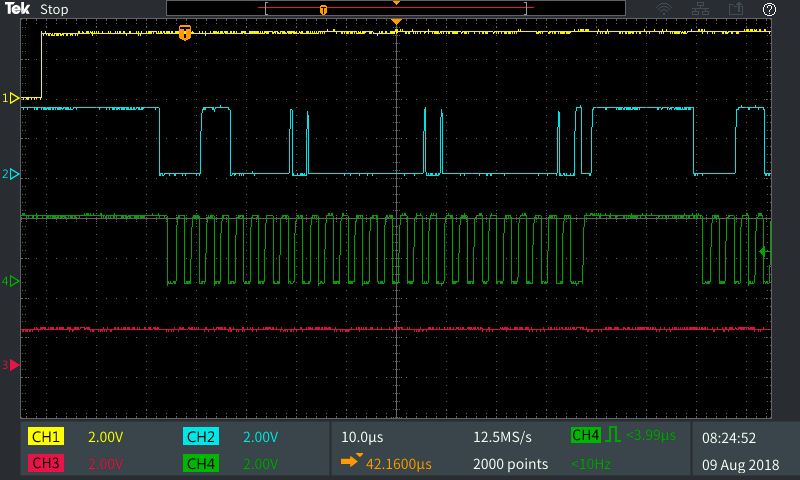

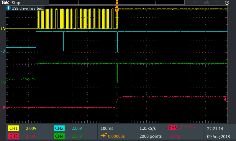

我尝试使用 TLV320DAC32中的内部 LDO 为其内核 DVDD 供电。  我注意到 DVDD 轨需要很长时间(几百毫秒)才能出现、我想知道这是否是典型的情况。  我使用 DAC 作为 PurePath 无线芯片组(CC8520)的从器件。  DVDD 开启延迟似乎会导致 DAC 无法从 CC8520中 ACK 任何 I2C 命令、并且一旦 DVDD 开启、DAC 就会在 I2C 上正确响应。
TI 能否提供有关使用 LDO 的任何指导?  我必须等待几百毫秒才能写入、还是我的设计出了问题?
在下面的示波器屏幕截图中、黄色为 DAC_RESETN、蓝色为 AUD_I2C_SCL、绿色为 AUD_I2C_SDA、红色为 C653处的 VDD。
第一张图片是在 DVDD 为低电平时进行的非机架式 I2C 写入。  第二张图片在 DVDD 为高电平时被叠层。  最后两张图片是更宽的时基照片、我们看到 DVDD 打开。
    解决方案:
    在 AVDD 和 DRVDD 也打开之前、DAC32的内部 DVDD 不会打开(我希望 TI 以某种方式记录此行为)。 我的内部 LDO 会在 AVDD 和 DRVDD 启动后立即启用。 该电源轨需要很长时间才能开启、因为它位于专用的3.0V LDO 上、其 EN 引脚未被故意驱动为高电平(由微控制器配置为输入)。 但 EN 引脚最终会悬空至高电平、从而使能3.0V LDO、然后 DAC32在该电压之后正常工作。

    复位引脚上的所有这些周期都是初始化的一部分? 看起来、DVDD 在最后一个复位周期之前开始上升。 您是否有3V0电压轨的捕捉? DRVDD 为内部 LDO 供电。
    -Ivan Salazar

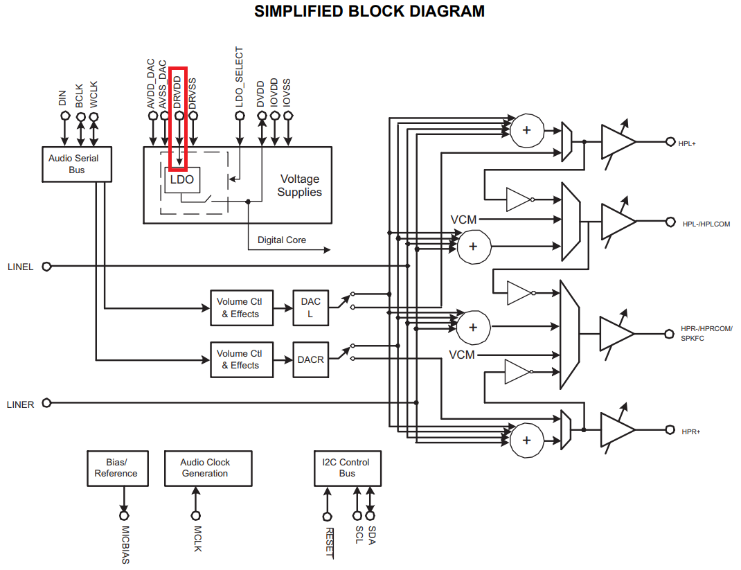

    感谢您提供更多信息、我没有意识到 DRVDD 为内部 LDO 供电。 我想它是 IOVDD、但在查看数据表时、我找不到提到的内容。
    我认为、许多复位都是 CC8520在 DAC 在 I2C 上无响应时自动重试其初始化序列。

    很抱歉、数据表中缺少相关信息。 DRVDD 供电的 LDO 的基准是在简化框图中、有一个箭头指示 LDO 的输入和输出。
