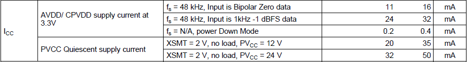

大家好、
您能为问题提供帮助吗?
  1. 在静态状态下消耗 PVCC 电流的部分是多少? 为什么静音仍然具有功耗?
  2.  是否有机会降低 PVCC 静态电流?
BR、
SHH
    您好 SHH、
    该值使用中的 LC 滤波器进行测量。 在 MUTE STATU 中、预计器件的功耗、外部 LC 也会导致功耗、因为 PWM 仍在 MUTE STATU 中切换。
    因此、在比较静态电流时、请确保考虑 PWM 开关和 LC 滤波器。
