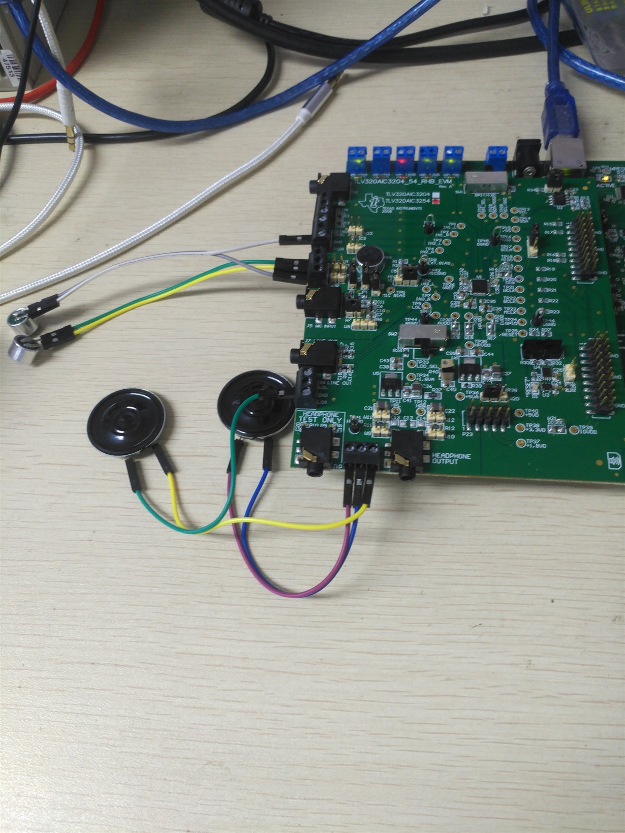

标题为、使用 TLV320AIC3254EVM-K 开发板收集环境声音并输出到耳机插孔和扬声器、现在出现以下问题:

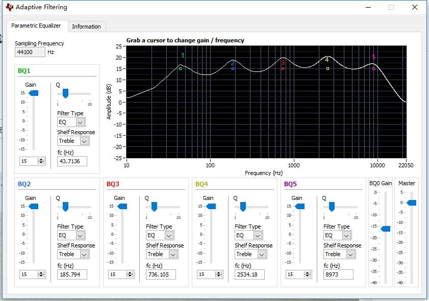

使用自适应分层的自适应滤波功能 、如下所示:

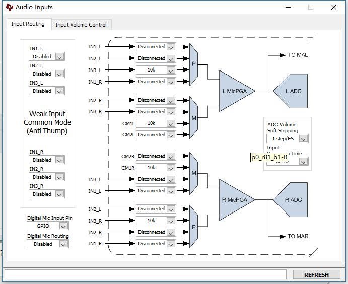

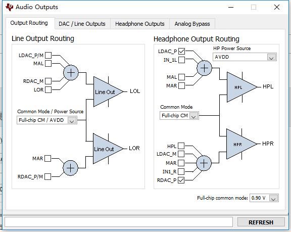

如果在任何曲线上拖动一个点、左声道将立即无声音、只留下右声道的声音。 输入和输出配置如下。 请帮您解释一下。

    EVM 中的自适应滤波工具用于演示 AIC3254可在实际应用中使用的滤波效果、但是、它未进行优化、无法集成到终端系统应用中。 此工具可能仅使用一个通道进行评估、这可能是左声道丢失音频的原因。 您是否验证了滤波器是否实际影响了正确通道的频率响应?  您可以尝试的另一种方法是使用 PurePath Studio 并使用您的应用所需的滤波器创建自定义处理流程。
    我需要在 EVM 中验证这一点、但可能需要一些时间、因为我现在无法访问它;我将尝试复制您描述的行为、并使用我发现的任何更新返回给您。
