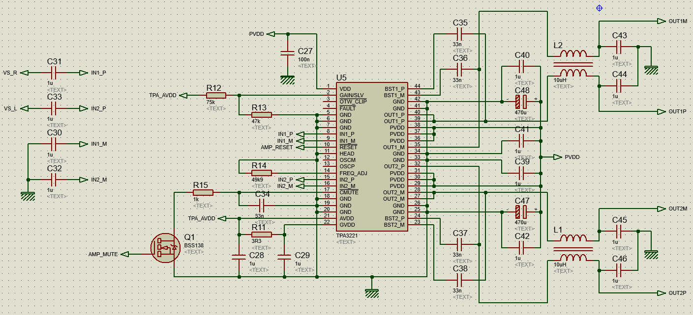

我在 BTL 模式下使用 TPA3221、由 PVDD=24V 直流供电、使用内部5V LDO (在所附的中、您可以看到原理图)。 我的器件并不总是将两个扬声器(4欧姆)连接到输出端、因此在某些情况下、它在两个输入端都以全功率运行、并且仅将一个扬声器连接到输出端。 我发现、在这种情况下、在全音频功率下经过几分钟后、空载连接的输出停止工作、并且在我回收 TPA3221的电源之前、该输出上没有更多的信号; 我没有尝试强制复位、也看不到故障输出(在原理图上没有与该引脚连接)。 当 TPA3221出现此问题时、另一个输出继续正常工作、因此我想放大器上没有故障。 您是否对可能导致此问题的原因有任何了解? 我使用 的电感器是 Coilcraft 的 UA8014-AL。

    您有几个选项:
    您可以关闭未使用的通道、这实际上会节省您的电力、因为第二个通道不会不必要地进行切换。 未使用通道的关闭不会影响工作通道。
    另一个选项是、如果您知道不会使用第二个通道、则将其关闭。 通过在 TPA3221启动时保持 IN2_P 和 IN2_M 为高电平来实现此目的。 该器件将检测到您尝试使用单通道 BTL、而不启动第二个通道。
    第三个选项是正常使用设备、但在不使用时停止向第二个通道发送音频。 该通道将保持50%占空比的开关、但不会关断。
    -Adam
    我的目的是不在第2个(未使用) channel....in 上重现信号我的应用可以将第2个通道"动态"连接到扬声器...因此我希望以相同的方式在两个通道上重现 otuput 信号。 发生的情况是、当我仅连接了一个扬声器时、我连接了第二个扬声器时、我发现第二个通道不工作(而是第一个通道、连接了扬声器的通道继续正常工作)。 因此、我想了解在未连接扬声器时为什么第二通道停止输出信号(我认为这只是在我使用高音量时发生的、但我不确定这一点)。

    与大多数 D 类器件一样、当输出端无负载硬驱动(高容量)时、输出端可能会有一些轻微的振铃。 这可能是正在发生的情况。 我不建议"即时"连接扬声器。
