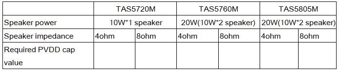

您好、Sirs、
如标题所示、您是否会告知 TAS5805、TAS5760和 TAS5720在以下负载条件下的最小 PVDD 旁路电容要求? 我的客户需要这些信息 才能放置 PCB。
谢谢、此致、
陈耀恩
2018年12月12日
    您好、Wayne、
    大容量电容值取决于 PWM 开关频率、输出功率... 有关计算、请参阅应用手册: www.ti.com/.../slyt199.pdf
    郑少文
