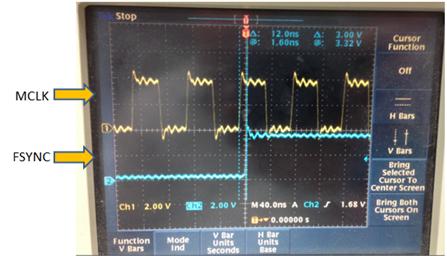

我们的客户使用了 TAS6424-Q1、发现 音频时钟错误警报可能会导致扬声器中出现噪音问题。
我们用工作台标记 TAS6424-Q1 EVM 板/客户系统板 MCLK/FSYNC 波形、如下所示:
1) 1) TAS6424-Q1 EVM 板 MCLK/FSYNC 波形
2) 2)客户系统板 MCLK/FSYNC 波形
根据比较波形、时序标度和振幅是相似的。
但客户系统主板 MCLK 纹波比 EVM 主板的纹波更差,我不是音频时钟错误的根本原因?
或者是否有其他不匹配也会导致  音频时钟错误报警?
LIN
    尊敬的 Lin:
    时钟误差通常由 MCLK 时钟抖动引起。 您还能发布 IIS 接口的原理图和布局吗?
    从波形中可以看出、存在一个位振铃。 第一步、您是否可以尝试在迹线中添加串联的33Ohm 电阻器、以减少振铃。 如果时钟错误仍然发生、请使用 AP 作为 IIS 源、以查看时钟错误是否被删除。 如果是、请测量板载 IIS 源 MCLK 抖动、以确认抖动是否太大。
