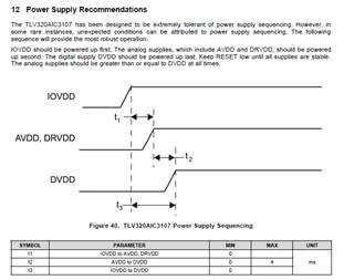

我决定将编解码器更改为 TI TLV320AIC3107IRSB。
我有一些设计问题需要与您核实。
TLV320AIC3107IRSB 具有需要遵循的电源序列。
我已查看《TLV320AIC3107EVM-K 用户指南》参考设计。
1.8VD 为 DVDD
3.3VD 为 AVDD、DRVDD
如果 IOVDD 选择1.8V,则 IOVDD 不能遵循电源序列。
因为 DVDD 需要在 AVDD、DRVDD 之后加电。
请帮助确认。
如果我们的序列是 AVDD 3.3V、那么 IOVDD、DVDD 第二个、有 什么问题吗?
    YENPO,
    只要在上电期间 RESET 引脚保持低电平、您唯一面临的风险就是短暂的泄漏电流。 TLV320AIC3107在上电时具有很高的容差。
