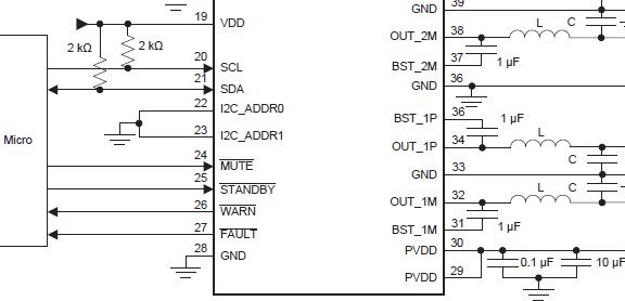

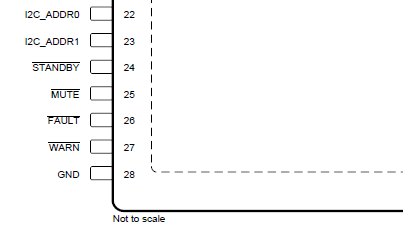

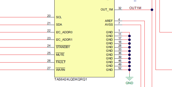

24-27的引脚分配在 TAS6424L-Q1数据表和 TAS6424L-Q1EVM 原理图之间有所不同。 哪一项是正确的?

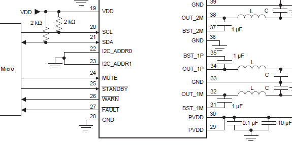

    感谢你的答复。 我再问一次。 以下引脚分配中哪一项是正确的?
    TAS6424L-Q1数据表 SLOS809 - 2017年3月
    图59. TAS6424L-Q1典型4通道 BTL 应用原理图
    图62. TAS6424L-Q1典型2通道 PBTL 应用原理图
    用户指南
    SLOU463A-2017年4月- 2017年10月修订
    TAS6424L-Q1评估模块
    图25. 原理图(第2页)

    6引脚配置和功能

    EVM 引脚分配24~27 Ω 和数据表第4页的引脚配置正确。 数据表图59不正确、我们已注意到这一点、并将在下一个版本中更新。
