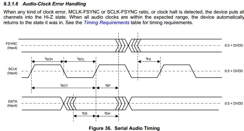

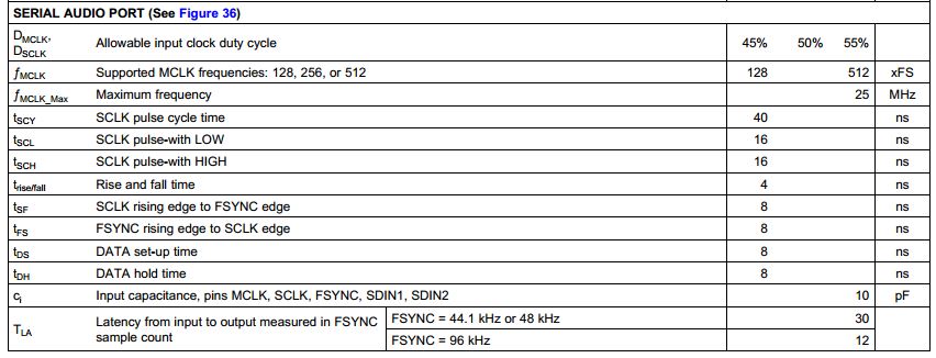

对于 TAS6424-Q1 TDM/I2S 线路、是否有推荐的 PCB 通路时序(秒或 mm)和阻抗限制?
进行了比较
    您好、Jared、
    数据表中指定了 TDM/IIS 时序要求、因为它是相对较低速的 CMOS 逻辑、所以我们不专门指定 PCB 布线阻抗。 希望这将对您有所帮助。 如果客户有更详细的问题、我们可以进一步讨论。
