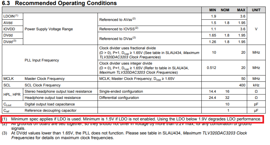

大家好、
典型电路配置(图15)显示了 LDOIN 引脚的1.8V 电源。
 ~、如果使用 LDO、则建议运行条件显示 LDOin 应提供1.9V μ A 电压。
典型电路配置(图15)是否为拼写错误?

    您好、Yaita-San、
    《参考指南》的2.9电源部分对此进行了详细介绍。
    它描述了 LDOin 引脚有两个主要功能:"它用作器件内部 LDO 以及模拟输出放大器的电源"。 当使用所有 LDOin 引脚功能时、我们建议将 LDOin 引脚连接到1.9V 至3.6V 的电压范围、如您所连接的表中所述。
    但是、在某些情况下、需要在1.8V 单轨系统中连接 TLV320DAC3203。  2.9.1.1 参考指南的单电压轨(1.8V)供电部分提到可以将 LDOIN 引脚连接到1.8V 电源轨。 但在此操作期间、TLV320DAC3203存在一些限制。 耳机输出电压将限制为500mVrms、16欧姆负载下的最大耳机输出功率将为15mW。 此外、必须禁用内部 AVDD LDO。 在这些条件下、TLV320DAC3203 LDO 引脚可接受1.5V 至3.6V 的电压范围。
    换句话说、如果启用了内部 LDO、则建议的工作范围为1.9V 至3.6V。 否则、最小 LDOin 引脚电压可为1.5V。 您可以查看下表中的注释(1)以了解更多详细信息:
    我希望这一点已经很清楚。 如果您有其他问题或意见、请告诉我。

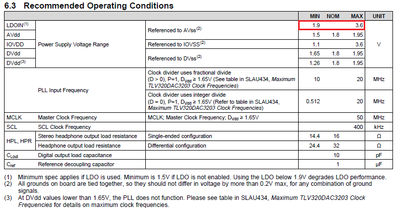

    您好、Luis - San、
    感谢您的友好支持。
    不过、我理解、如果有的话、我想确认。
    我认为在 以下应用中、内部 AVDD LDO 不能被禁用、因为 AVDD 不是由外部供电。
    我的理解是否正确?
    雅丽塔
    Yaita-San、
    您的理解是正确的。 在此配置中、必须激活内部 LDO、因为 AVDD 引脚上没有连接外部电源。 至少必须根据数据表中的建议运行条件将1.9V 电源连接到 LDOin 引脚。
