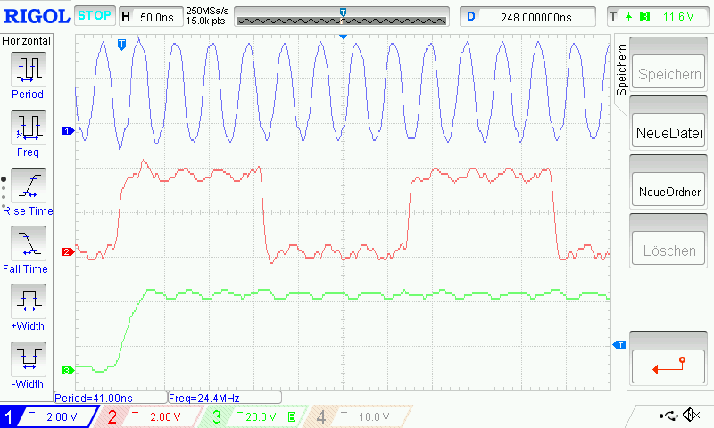

我在 BTL 模式下使用 TAS5731M 构建放大器。 我面临 I2S 时钟的问题。 时钟由 DSP 提供、具有以下值:
FS = LRCLK = 48kHz;SCLK = 64 x FS = 3.072MHz;MCLK = 8 x SCLK = 512 x FS = 24.576MHz。
据我所知、该时钟配置适用于 TAS5731M (数据表)。 这些时钟形状都相当好、稳定且精确(请参阅下面的示波器屏幕截图、观察 MCLK 的50MHz 带宽)。 SCLK 和 LRCLK 的边沿配合使用、我在1个 LRCLK 周期内计算了64个 SCLK 周期。 时钟源也可与其他器件配合使用、工作时不会出现任何问题。 因此、我建议问题出在放大器的一侧。

工作正常(初始化后、扬声器发出少量噪音)。 但是、如果我开始播放音频、就不会发生任何情况。
在调试过程中、我执行了以下操作:
1.复位错误状态寄存器以查看错误是否持续存在:将0x00写入0x02
2.读取错误状态寄存器:显示 SCLK 和 lrclk 错误
3.读取时钟控制寄存器以查看时钟速率自动检测是否起作用:它显示 FS=48kHz、MCLK=512 x FS、这是正确的
4.读取系统控制寄存器2以查看放大器是否静音:放大器处于正常运行状态(所有通道退出关断状态)、这也很正常。 此外、我还使用示波器检查输出级是否在切换。 它确实像384kHz 时的频率一样。

    调试工作得到了回报。 我找到了问题。 如果仔细查看时钟的屏幕截图、您可能会看到它。
    至于我使用 DSP 时钟进行测试的其他器件、一切正常、我再次开始检查 TAS5731M 的必要 I2S 时钟。
    问题是位时钟反相。 我的其他器件不关心位时钟(BCLK)是否反相。 但 TAS57xx 放大器需要数据表中所示的时钟极性。
    我更改了 DSP 输出的 BCLK 极性、现在一切正常。
    在我附加的屏幕截图中、您可以看到 BCLK (=SCLK)的行为方式(当 LRCLK 变为高电平时、BCLK 必须在同一时间变为低电平、并且数据在上升沿有效、在我的设置中、在下降沿有效之前)。
