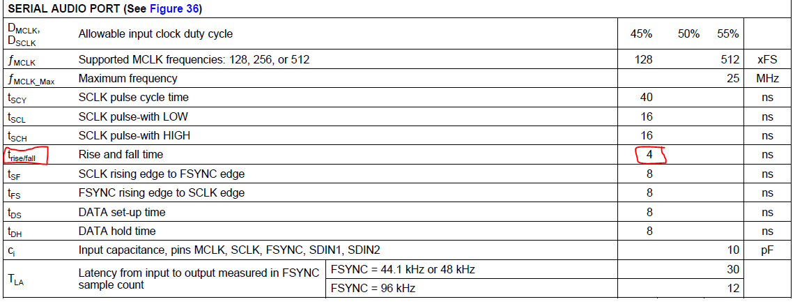

大家好、团队、
TDM 总线的该值是否正确?
通常、我们会期望最大值 而不是最小上升/下降时间规格。  请发表评论吗?
非常感谢
Josef
