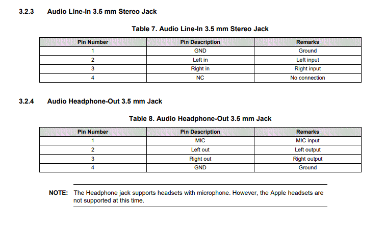

    2)标准4引脚耳机插孔具有布局、包括引脚1麦克风、引脚2接地、引脚3和4 -左音频。 但 C5545 Booster Pack 指南显示了引脚4接地的不同引脚配置、请参阅下图。 带麦克风的标准耳机如何工作?
    3) 3)我使用3引脚辅助电缆将线路信号输入到 BoosterPack 的线路输入插孔。 但指南指出、这是一个具有引脚4 -无连接的4引脚。 使用3引脚辅助电源是否足够好?
    4) 4)我想连接具有1.5伏电源要求的外部 ECM 麦克风(不在板上)。 那么、我应该将其连接到线路输入插孔或耳机插孔吗?
