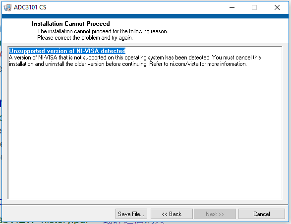

大家好、
我想在 Win10操作系统上安装 ADC3101。 但是、它将显示以下消息。
请提供您的建议吗?
BR、
SHH
    大家好、Scott、
    该错误表明您拥有的 NI VISA 驱动程序版本与该工具不兼容。 当您执行 ADC3101安装程序时、会安装较旧版本的 NI VISA 驱动程序、此版本可能与较新的操作系统不兼容、因此您需要下载最新版本。 您需要从计算机上卸载 NI Visa 驱动程序、然后 从 NI 网站下载最新版本。 然后、执行 ADC3101安装程序。 您应该 注意到一条消息、指出您的最新版本不会安装 NI VISA 驱动程序。
