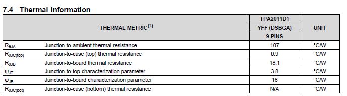

您好、Sirs、
您是否会建议 TPA2011器件的 TC 或 Rth (ja)和 Rth (JC)规格? 客户正在申请 TC 规格。

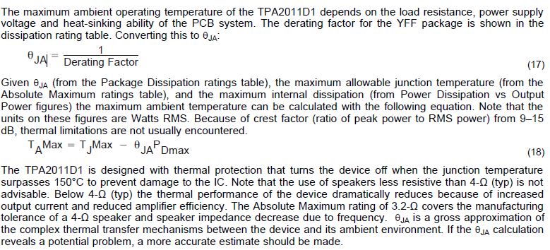

    数据表中未指定外壳温度(TC)、因为指定了最大工作温度。 您可以参阅 《半导体和 IC 封装热指标》应用报告的"其他定义"部分、以查找有关此内容的更深入的说明。

    非常感谢。 TPA2011数据表指定了 TA 和 TJ 的工作温度范围。 我们是否可以使用 Rth (ja)和 Rth (jc)来计算最大外壳温度? 陈韦恩

    您可以参阅 热性能信息 部分以查找 RѲja 和 RѲjc

    感谢您提醒我。 我 假设 Tc (max)=85+(107-0.9)*0.273=113.9653摄氏度。 我是对的吗?

    应用报告提到了一个最大外壳温度、而不是指定最大工作温度。 由于数据表指示最大工作温度、因此无需获取外壳温度(TC)。
