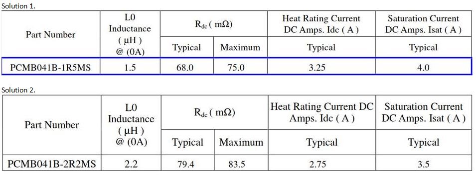

您好、Sirs、
您是否希望查看 TAS2557的封装电感器规格? 哪一款更适合 TAS2557的升压转换器?
TAS2557 EVM 使用具有0.02 Ω DCR 的2.2uH、3.7A 电感器。 但是、它太大、无法满足客户的外形要求。
谢谢、此致、
陈耀恩
2018年5月23日
    您好、Wayne、
    接近1uF 的电感器可用于轻微增加升压纹波。 但我认为解决方案2更适合该器件。
    Jos é Luis Figueroa
    音频应用工程师
    感谢您的建议、Luis ... Wayne Chen
