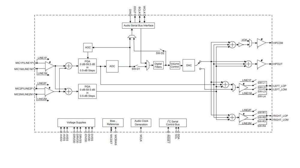

  1. MIC1P/MIC1M 和 MIC2P/MIC2M,这两者可以同时工作有何区别?
  2. LINE1P/LINE1M 和 LINE2P/LINE2M?的功能是什么
  3. LEFT_LOP/LEFT_LOM 和 RIGHT _LOP/RIGHT _LOM 之间的区别是什么?我可以选择这两者中的一个吗?
  4. HPCOM/HPOUT 和 LEFT_LOP/LEFT_LOM (或 RIGHT _LOP/RIGHT _LOM)是否可以同时工作?
    Junlong、
    以下是数据表的方框图:
    1:Mic1P/MIC1M 和 MIC2P/MIC2M 是不同的输入。  是的、它们可以同时工作。  混频器允许您将每个输入路由到 ADC 或直接路由到输出端。
    2:见上文。  它们是相同的输入。
    3:功能上没有差异。  您可以选择其中一个或两个。
    4:是的。 所有输出可以同时工作。
