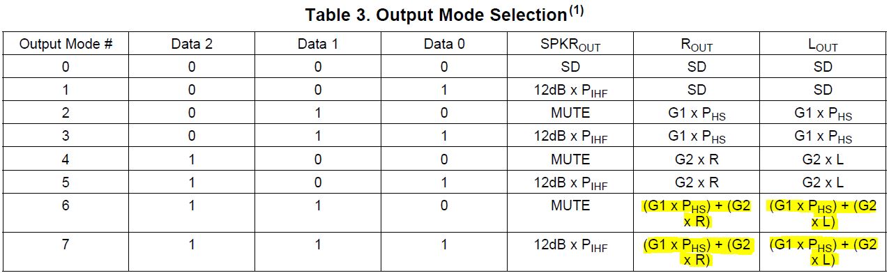

如何将 LM4855LQ 用于通道间的音频混合、请描述其设置
    您好、V C、
    器件配置如数据表中的表3所示。 Rout 和 Lout 的两个混合选项位于底部。
    -Ivan Salazar
