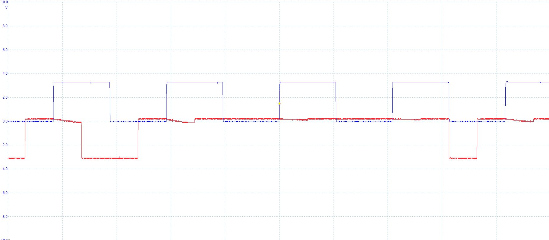

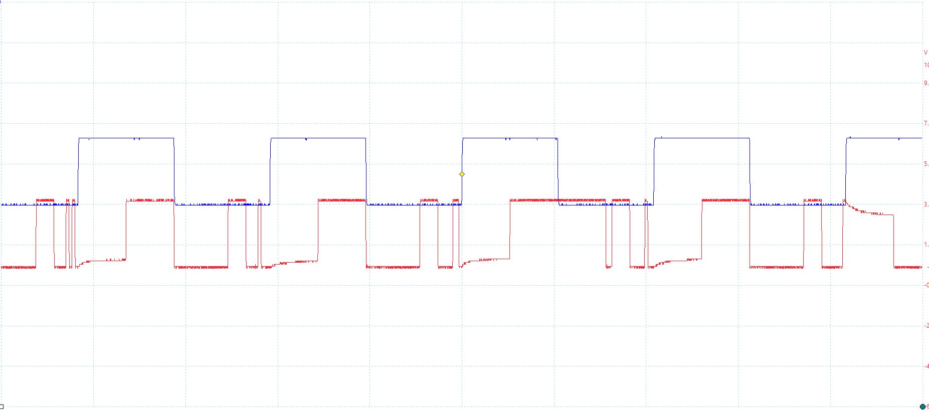

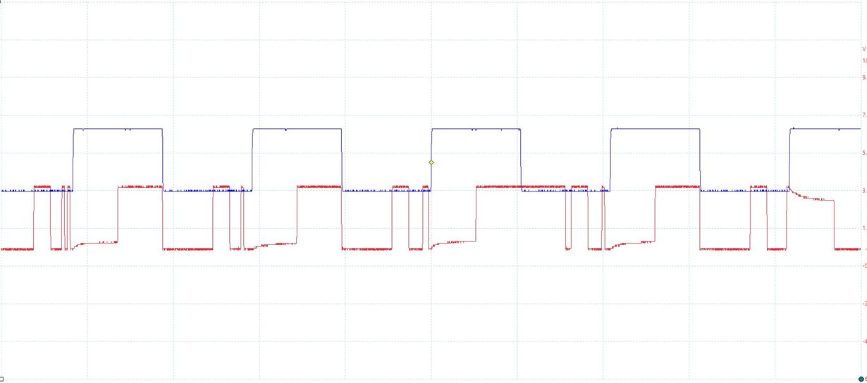

    我现在将器件作为主器件运行并在 MCU 上使用 Sai Slave Rx、在包含缺失数据的通道上可以看到一个有趣的赝像、因为 SDO 线路会像不是由 PCM 驱动一样衰减。 我已包括一些示波器屏幕截图、其中显示了按顺序向每个通道施加的2V 峰峰值正弦波信号。

    使用正常数据传输通道1
    使用正常数据传输通道2
    使用正常数据测量通道3
    通道4显示缺少数据
    如您所见、缺失通道上存在明显衰减、PCM 中没有数据输出。

    从您共享的捕获中、我可以看到 BCLK 频率为64×FS、这在 TDM 模式下实际上不受支持。 当 PCM1865配置为 TDM 模式时、应提供256×FS BCLK。 这是器件的固定要求、您可以在数据表的 TDM 部分中找到更多信息。 我认为您遇到的问题与此相关;您可以尝试256×FS BCLK 吗?
