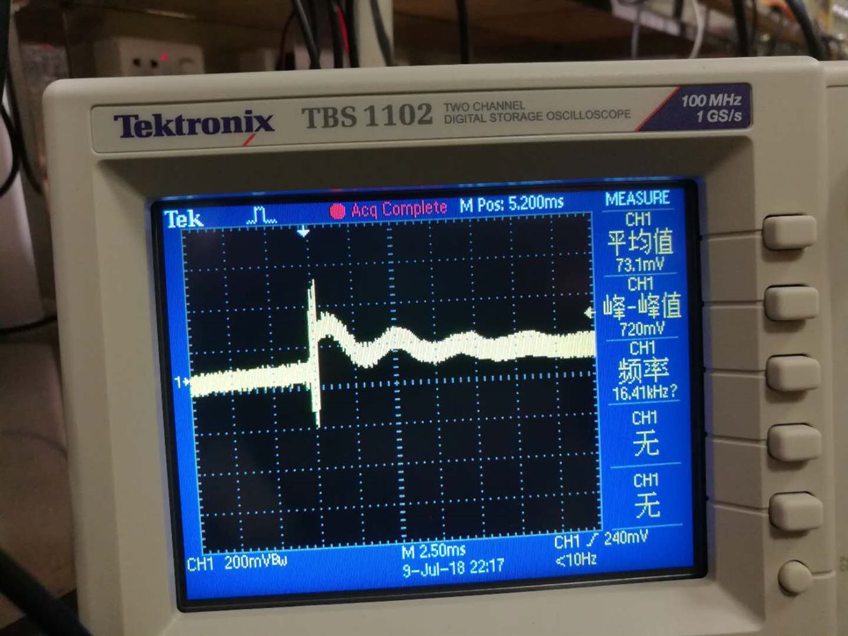

当我在 TAS5711中使用2.1模式时、当我上电并且 PWM 输出使能时、会出现噼啪噪声。
我检查输出波形、发现有过冲、请参阅下图、谢谢!
请举手解决问题、谢谢!

    这是哪个板? EVM 或客户电路板?
    上面的波形、这是在输出节点上吗? 请向我展示测量此值的物理位置。
    如果这是客户的电路板、请分享原理图。
    -Adam
    您好、Adam、
    这是 EVM、我移除了 C14。
    设置如下
    0x05 84.
    0x20 00 89 77 72
    下面红色电路是我的测量点、谢谢!
    射线、
    您是否已尝试将0x20作为00 01 77 72?
    这会将 A 和 B 更改为 AD 模式。
    -Adam
    我尝试过它、但仍然有 PoP 问题。
    还有其他解决方案吗? 谢谢!
    射线、
    由于采用单端模式、很难消除所有噼啪声。 是否有可接受的允许弹出级别?
    -Adam
