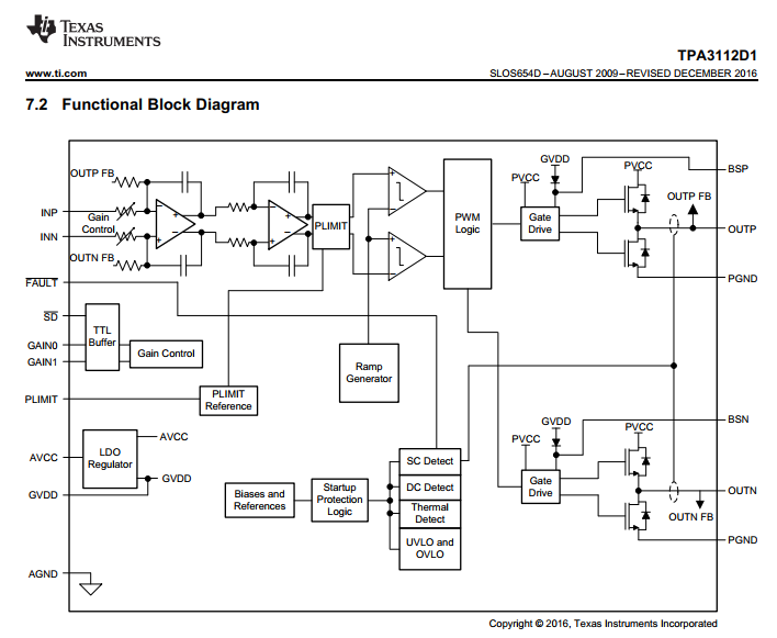

输出看起来是什么样的? 我可以在每条线路上使用单向 TVS、还是需要使用双向 TVS?

    您好、Hattie、
    大多数音频功率放大器已包含保护二极管、可在输出突然关闭时保护输出晶体管免受 Voil 线圈的电感反冲所导致的损坏。 该二极管存在于从输出到电源轨的输出晶体管上。 TPA3112D1在数据表中显示了它们:
    这些二极管通常也会吸收 ESD 和浪涌。 过压直接分流到 PVDD 引脚、并将大去耦电容连接到 PVDD 引脚或 PGND 引脚。 因此、可以吸收大量电荷而不会造成损坏。
    Kai

    Kai、您好、我在 Andy 之前没收到您的回复。 您知道这些二极管的功率处理能力是多少吗? 正如我向 Andy 提到的、数据表中的 ESD 额定值低于我们想要的值。 但我假设 DS 中给出的值适用于所有引脚、而不是听起来具有较高额定值的音频 IO。
    您好、Hattie、
    数据表中的 ESD 额定值仅允许在运输或组装过程中安全处理芯片。 因此、不能保证芯片能够承受直接8kV ESD 到 CE 测试中使用的数字输入或数字输出之一的影响。
    我没有关于输出 MOSFET 漏极源极路径上内置保护二极管额定值的数据。 但这些二极管通常非常快(开通时间)、必须能够承受音圈的电感冲击。 因此、它们应该能够将 ESD 安全分流到分流器。 老实说、我从未见过功率放大器芯片在输出中添加了外部 TVS、从而使芯片能够承受 ESD ...
