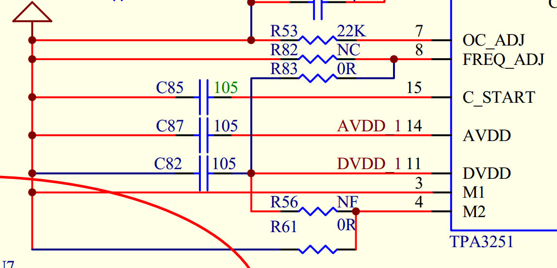

TPA3251 DVDD 能否直接支持 FREQ_ADJ? 如果这样做有助于我们在将 TPA3251配置为从模式时节省 LDO、那么下面的原理图需要您对此进行确认、谢谢。
BR。
维基
    尊敬的 Wiky:

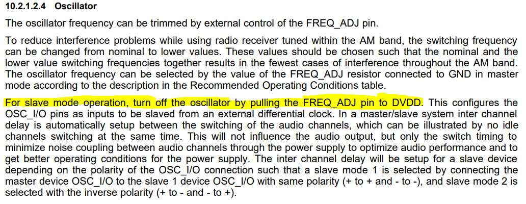

    是 FREQ_ADJ 可由 DVDD 供电。  我们实际上在数据表中提到了它。  它有点隐蔽、但我已将它所在的部分拉至、并在下图中突出显示了它所提到的位置:
