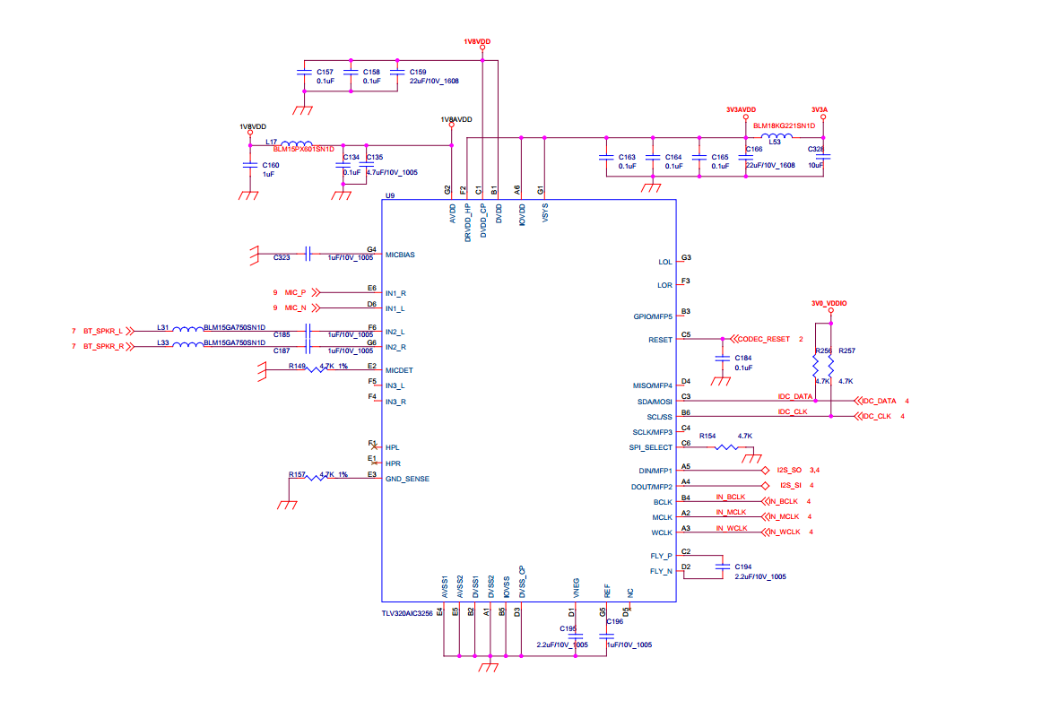

通道1是 MIC 输入。 SE 输入。 外部麦克风偏置。
通道2是 BT 扬声器。 差动 在中。
下面是我的寄存器表、请帮助我检查是否有错误?
当我仅输入通道1或仅输入通道2时、没有任何噪声。
但是、当我同时输入 Ch1和 Ch2时、这里存在噪声问题。

    您好、先生、
    下面是我的原理图、
    I2S LRCLK 为48K、
    IN1L 为 NC。
    大家好、Ray、
    感谢您的反馈。
    从原理图中可以看到、没有大问题、但是、如果未使用 IN1L、则使其浮动并不是一个好主意、因为某些噪声可能会通过该连接耦合。 我们建议通过一个电容器将未使用的输入连接到 GND。 您能否提供有关您遇到的噪音问题类型的更多详细信息? 它是否来自麦克风上的 BT 线路耦合产生噪声?
