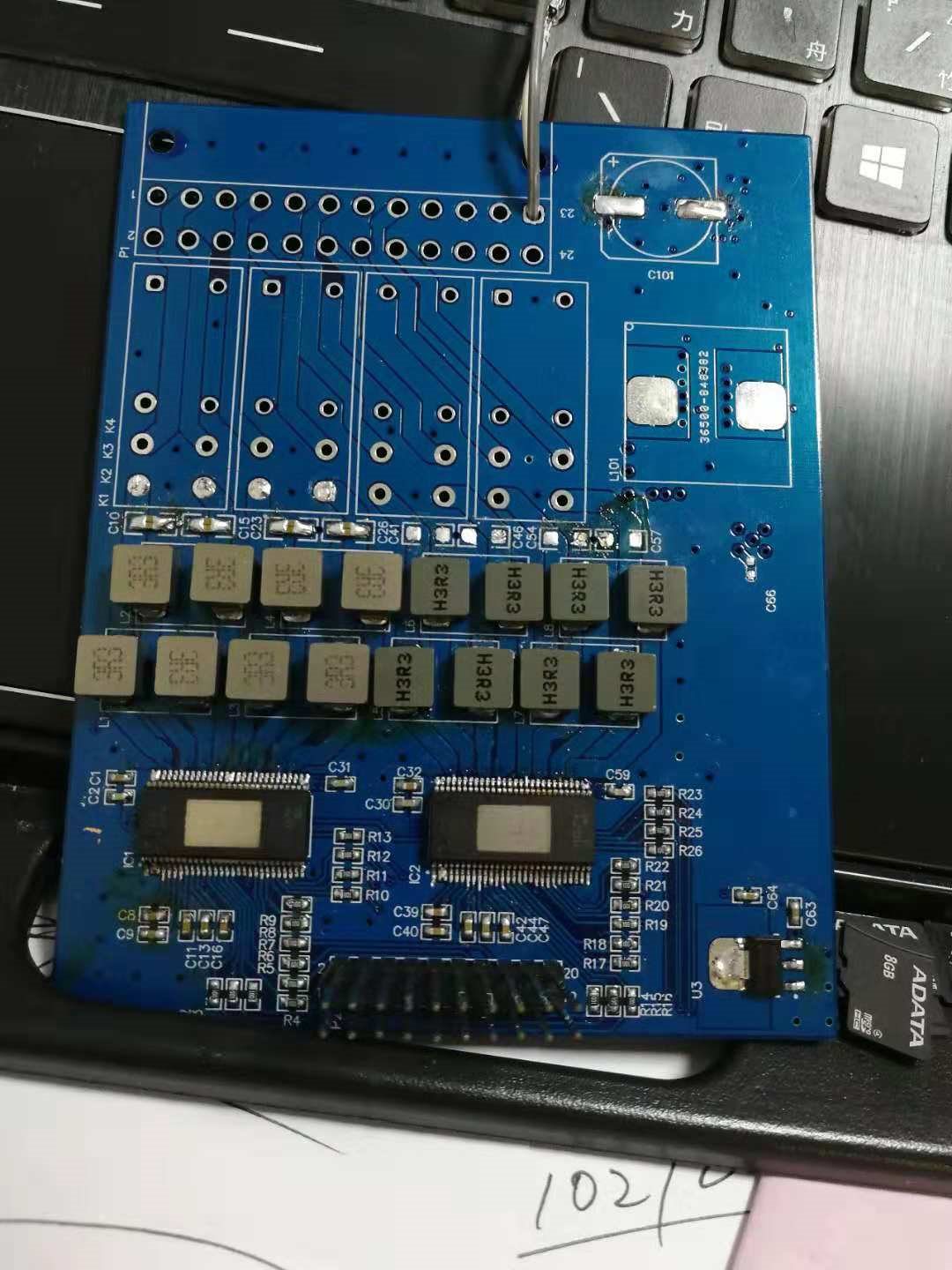

我需要有关 tas6424的帮助。 设置 TAS6424时遇到2个问题。
在 PBTL 模式下、0x00为0x30、连接原理图和实际 PCB。 请注意、电感器是单独焊接的。 SDIN1=SDIN2
如 https://e2e.ti.com/support/audio/f/6/p/579309/2142692 所示的初始序列。
当访问最后一步时:将0x00写入0x04、0x10、0x12将是0x0d 错误、几秒钟后0x13将是0x1d。
我的问题:SDIN1的左侧和右侧数据应该是什么? 完全一样? 原因不是很清楚、只需说相同即可。 我尝试为左/右数据输入相同的数据、但在输出非常糟糕的声音时仍然无法正常工作。
请注意 https://e2e.ti.com/support/audio/f/6/p/689851/2547524 、我几乎遇到了相同的问题。 除了我的芯片将在2秒内关闭、而 Marc 的芯片变热。
我只想确认、如果 PBTL 仅重新映射内部驱动器 FET、原因是我没有看到 I2S 输入映射设置寄存器。 因此、我只想让芯片在正常状态下工作、输出1/3通道并行和2/4通道并行、这正是我对工作状态的预期。

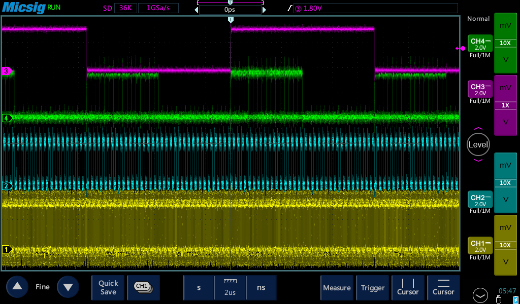

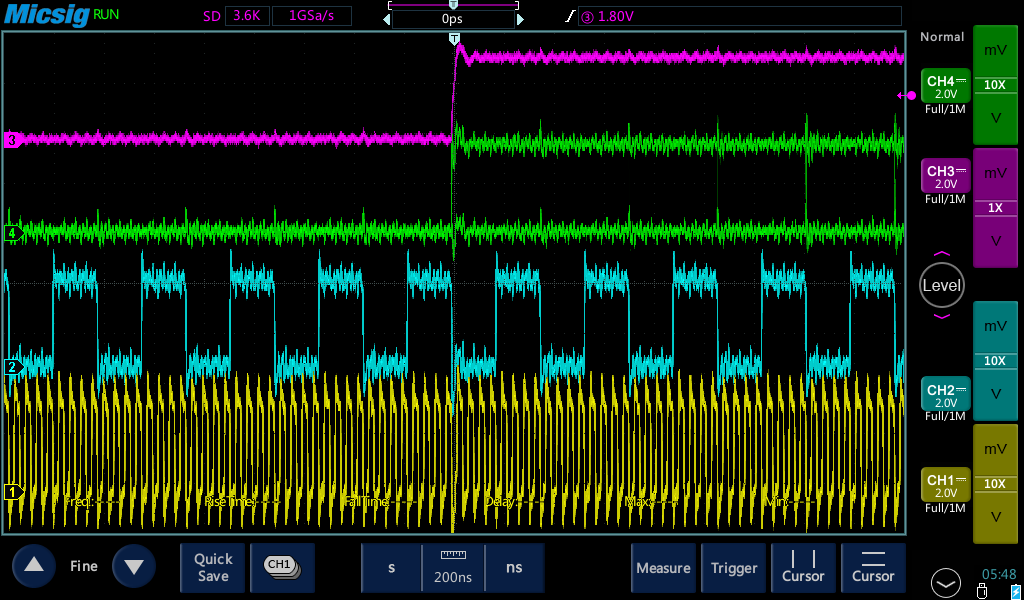

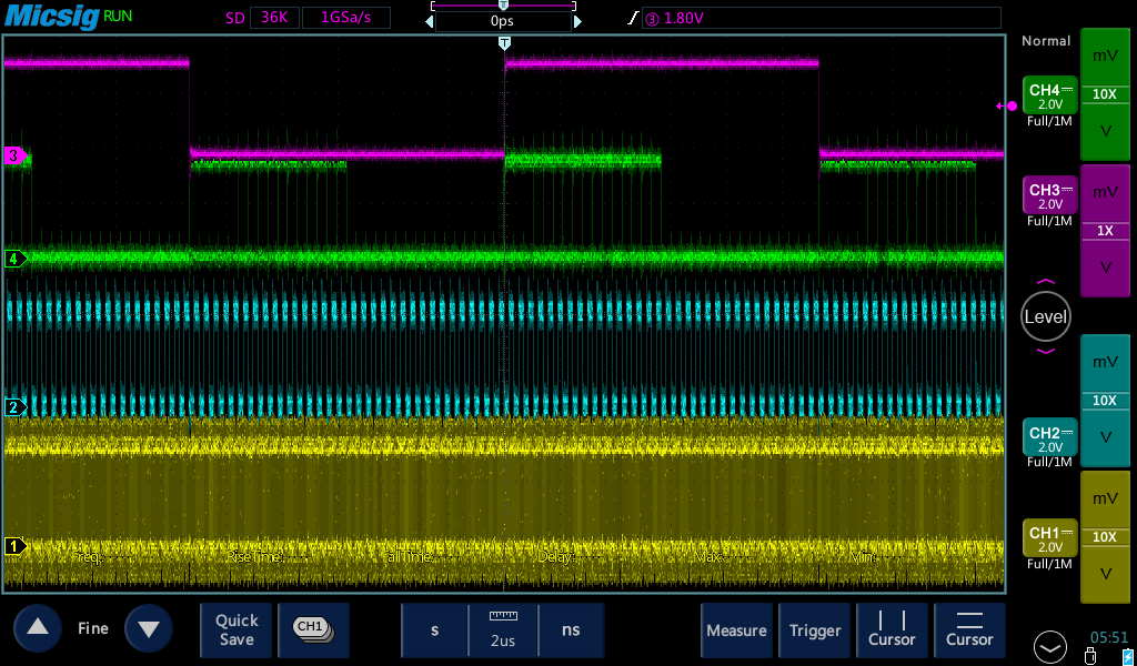

在正常模式下工作时、在测试通道1和通道2输出时、我使用 FPGA 切换不同的数据输出、但得到2个不同的结果、一个正常、另一个噪声较大。 (但当我使用 DAC 时、它在切换两个数据通道时工作良好)
随附的 MP3将具有输出记录 HC~bad.mp3 is Bad HC~ok.mp3 is Good。 所附的4张图片显示了波形、2张正常、2张不正常。 有人可以帮助解决这个奇怪的问题吗?

    很抱歉、这不适合您。  让我们先处理一个 IC、然后再处理另一个 IC。  在对 PBTL 配置进行编程时、请务必将器件置于待机状态、然后在将器件置于播放模式之前、可将其取消置位待机状态。
    在 PBTL 模式下、只能使用 SDIN1。  现在、在您的设置中、通道1和2成为左通道、通道3和4成为右通道。
    具有 LRCLK 高电平的 SDIN1将向通道1和2发送左侧数据、而 LRCLK 低电平将向通道3和4发送右侧数据。
    我只看到数据进入左侧(通道1和2 PBTL 配置)。  这可能是您听不到正确信道的原因。
    是否运行 TDM 模式或 I2S 左对齐模式?  从示波器捕获中运行 I2S 左对齐模式。

    实际上、它看起来既具有左右两个数据、但只有16位、这是我的错。

    好的、现在还有一件事要解决噪声问题、是否知道它是如何根据示波器屏幕截图出来的?

    我有两个想法、但首先您需要确认您使用的是左对齐(使用的是最左位)而不是 I2S (不使用最左位)。
    如果左对齐格式是数据流、则可以尝试将寄存器0x03位2、1和0编程为101二进制文件。  这会将器件设置为左对齐。
    另一个想法是将寄存器0x01位1中的增益设置为较低、并将0设置为01二进制(增益级别2)。
