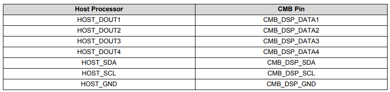

我使用的是采用 PCM1864的 TI 圆形麦克风阵列参考板。 在将圆形麦克风阵列板连接到 AM5728的 I2S 接口方面、我有几个问题。
a) 我已将 BCLK 从麦克风阵列板连接到 McASP2_ACLKX。  它是正确的连接吗?
  • 由于在我们的设计中、 AM572x 是 McASP 从站- McASP2应接收位时钟。 我应该将引脚配置为接收模式吗?
b)我已将 LRCLK 从麦克风阵列板连接到 McASP2_ACLKR。 同样、它是正确的连接、还是应该将 LRCLK 连接到 AM5728 EVM 中的 MCASP2_FSR
感谢您的帮助、
Lenin
    您好、Lenin、
    你是对的。 CMB 电路板具有 DSP 接头、该接头具有 BCK 和 LRCK 信号、可连接到 AM5728 I2S 接口。 此外、下表列出了您可以与 CMB 连接以与 PCM186x 进行通信的其余信号、以配置寄存器-
    针对 CMB 的配套 TI 参考设计是 TIDEP-0088。 如需更多信息、请参阅。 如果需要、我还可以为您提供 PCM186x 的示例参考配置。 我们将其中一个器件配置为主器件和其他从器件。
    Ravi
    你好、Ravi -
    感谢您提供信息。 那么、要获得答案-我将 BLCK 连接到 AM5728的 MCASP_CLKX 的连接是否正确?
    此外、对于 LRCLK、连接到 MCASP_CLKR 的连接是否正确?
    您能否提供示例参考配置?
    感谢您的帮助-
    Lenin
