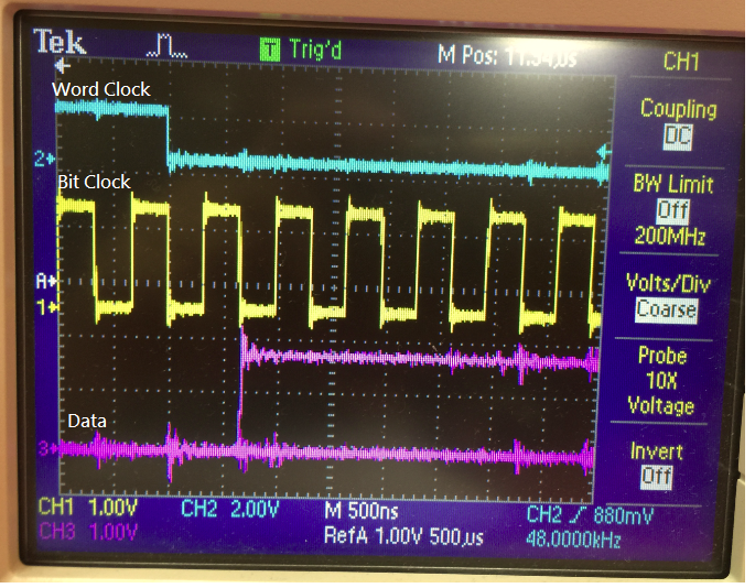

尊敬的:
我们的客户端功能块
我们可以找到    有关偏移和位时钟的 TLV320AIC3254应用参考指南、是否可以同时播放和录制到设置默认值和逆变器?
我们的客户端测量3G 模块 I2S 波形如下表所示:,它需要我们的代码设备来设置逆变器,但设置逆变器,MIC 至 EVM 通过手机 扬声器将不会发出声音。
命令行、如下所示为 text、file。
e2e.ti.com/.../3254-V01.txt
如有任何建议、请告知我。
劳伦斯。
    劳伦斯
    在 TLV320AIC3254中、不能进行此操作。 极性对于 S_DIN 和 S_DOUT 都是通用的。
    -Steve Wilson
