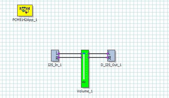

    您好、Minkyo、
    D_I2S_OUT 组件用于器件的数字输出。  您应该使用其中一个内插输出。
    Paul

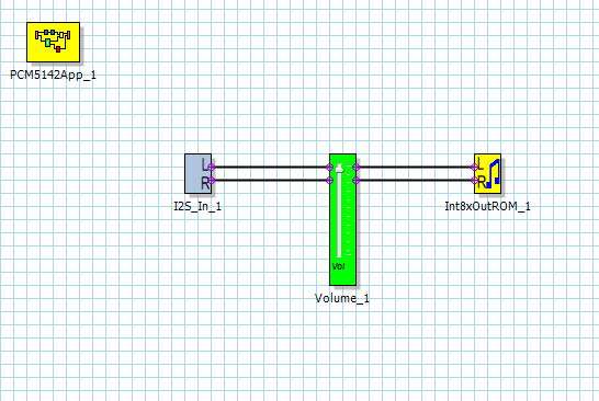

    您好 Paul
    感谢您的回答。
    "现在音量"图标正在工作。  我可以控制
    但我想使用 EQ。
    当我尝试使用 EQ 时、输出不是什么
    我是说、没有输出。

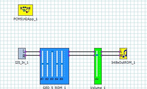

    这是我的流程。
    实际上、我使用的是44.1fs。
     我的流程中有什么问题?
    请详细说明。
    谢谢你

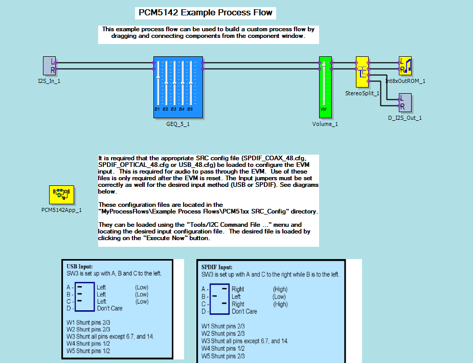

    您好、Minkyo、
    PCM5142在 ROM 中没有 GEO 5、您需要使用其非 ROM 版本、如下图所示:
    Paul
    您好 Paul
    感谢您的回答
    我尝试了类似这样的流程。
    但仍然没有输出
    我是说 、如果没有 EQ、它输出良好。
    但现在它不起作用。
    我是否尝试过某种操作?
    谢谢你
    您好、Minkyo、
    您使用的采样率是多少? 您确定或来源的速率与 PPS 中配置的速率相同吗?
    Paul

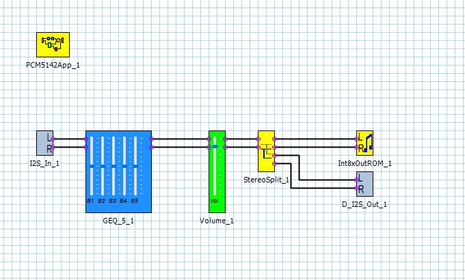

    尊敬的 Paul:
    我解决了问题。 它是 IDAC 值错误。
    我修改了值,EQ 使用5波段图形均衡器组件。
    但我有一些问题。
    1。
    EQ 使用5频带 GE、但不使用参数 EQ。
    参数均衡不适合 PCM5142,如 ROM 中的 GEO 5?
    我阅读了一些文件,并说当我选择框架时,PPS 会显示可用组件。
    是真的吗?
    2.
    当我使用 PPS 代码操作电路板时、需要很长时间、因为代码大约为2000行来设置 PCM5142。
    如何缩短时间?
    我认为代码中有一些默认值、因此、如果我知道默认值、我可以更改我想要的寄存器值。
    我是否可以知道 miniDSP 系数和指令寄存器的默认值?
    我确实必须缩短启动时间。
    您好、Minkyo、
    我不认为软件仅限于可用组件。 参数 EQ 似乎需要的 DSP 资源比现有资源多、因此您应该将双二阶滤波器用于 EQ 功能。
    您可以使用 EVM 软件在 POR 之后对 DSP RAM 执行存储器转储、以查看默认值-我怀疑它们将为零。 然后删除所有冗余写入。 PPS 仅允许创建补丁文件、以便在采样频率之间切换系数和指令。
