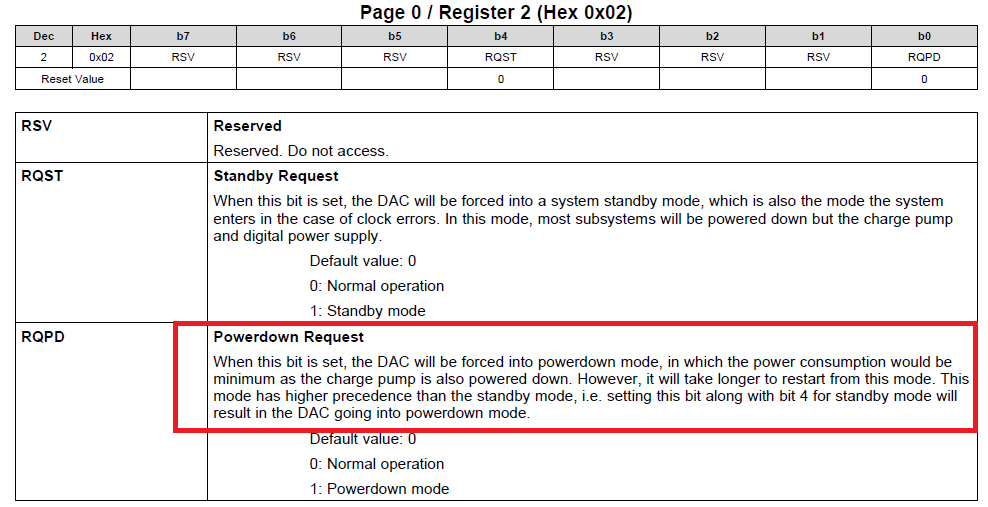

如果 XSMT 引脚被置为有效、TAS5766M 的功率级是否会关断?
除了 XSMT 置位之外、是否有任何方法可以关断 TAS5766M 功率级、尽管正在供电?

    您好、 Akio、
    我建议您写入 P0-R2-B0以实现最低功耗。

    大家好、Andy–San、
    感谢您的回答。 但这可能不是我想要的答案。 我发布了这个问题、因为我们接受了一个客户的问题。 他想知道的方法不是 DAC 断电、而是功率级关断。
    Akio Ito
    您好、Akio、
    当 P0-R2-B0设置为1时、功率级也会关断。
