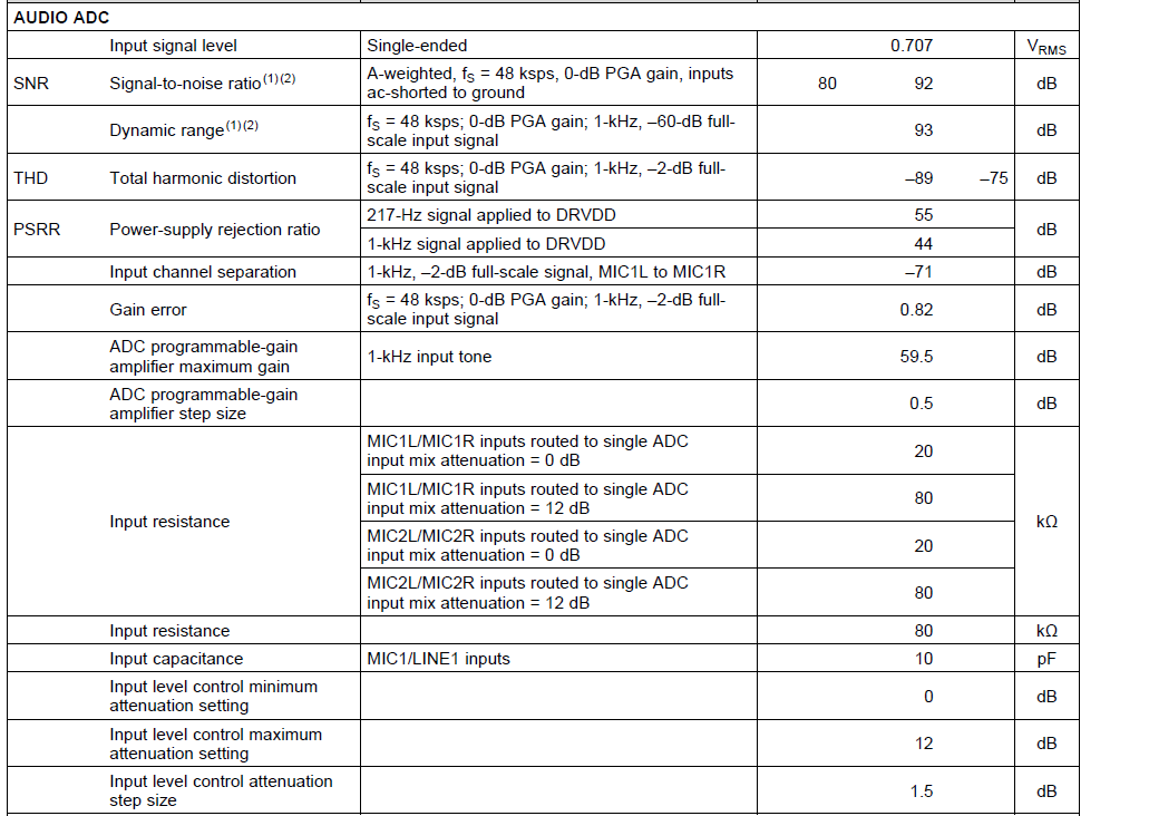

以 dBm 为单位的 TLV320AIC3104的麦克风输入范围是多少? 在数据表中,ADC 的单端输入的典型输入为0.707V RMS,但未定义范围(ADC 输入的最小值和最大值)。
在我们的应用中,我们的目标是使用放大器将进入编解码器麦克风输入的信号从-40dBm 调节到+15dBm。要选择放大器,我们必须知道 TLV320AIC3104可以工作的范围。

    ADC 的输入电压范围为.707VRMS 或1V pk。
    如果您有15dBm 的信号、大约为4.4Vrms 或6.22V pk (假设为600 Ω)、这种情况看起来是正确的吗?
    模拟输入引脚的绝对最大值为3.6V pk。  (请参阅数据表中的表8.1) 、因此需要进行一些外部衰减。  输入之前的电压。

    在我们的设计中、我们将使用衰减为15dBm 至0.707RMS 的运算放大器、但我们很好奇、如果此编解码器能够检测到信号、当信号具有-40dBm 值时、我们的信号在-40dBm 至15dBm 之间变化。 由于我们使用相同的引脚和相同的运算放大器、因此当信号为-40dBm 时、它将降低至15dBm。 我们为运算放大器计算的值为-6dB。 那么、编解码器可以检测到的最小信号是什么?

    如果您进一步解释您的应用、可能会有所帮助。 ADC 真的只是一个愚蠢的前端,所以如果你有某种 DSP 算法来进行检测,那这是另一个故事。。。 当归结为它时、ADC 有其自身的固有噪声、然后有运算放大器的噪声等。
    如果您需要特定的 SNR 进行检测、那么它是什么?
    SNR 在数据表中。 这适用于满量程。 通常、SNR 为92dB、但最小值为80。 因此、如果我们看一下最坏情况、这将为您的噪声提供大约70uV 的振幅。 (我只是反转为我们提供80dB 的计算)这显然不考虑您拥有的运算放大器级所增加的噪声。 因此、这也需要加以考虑。
