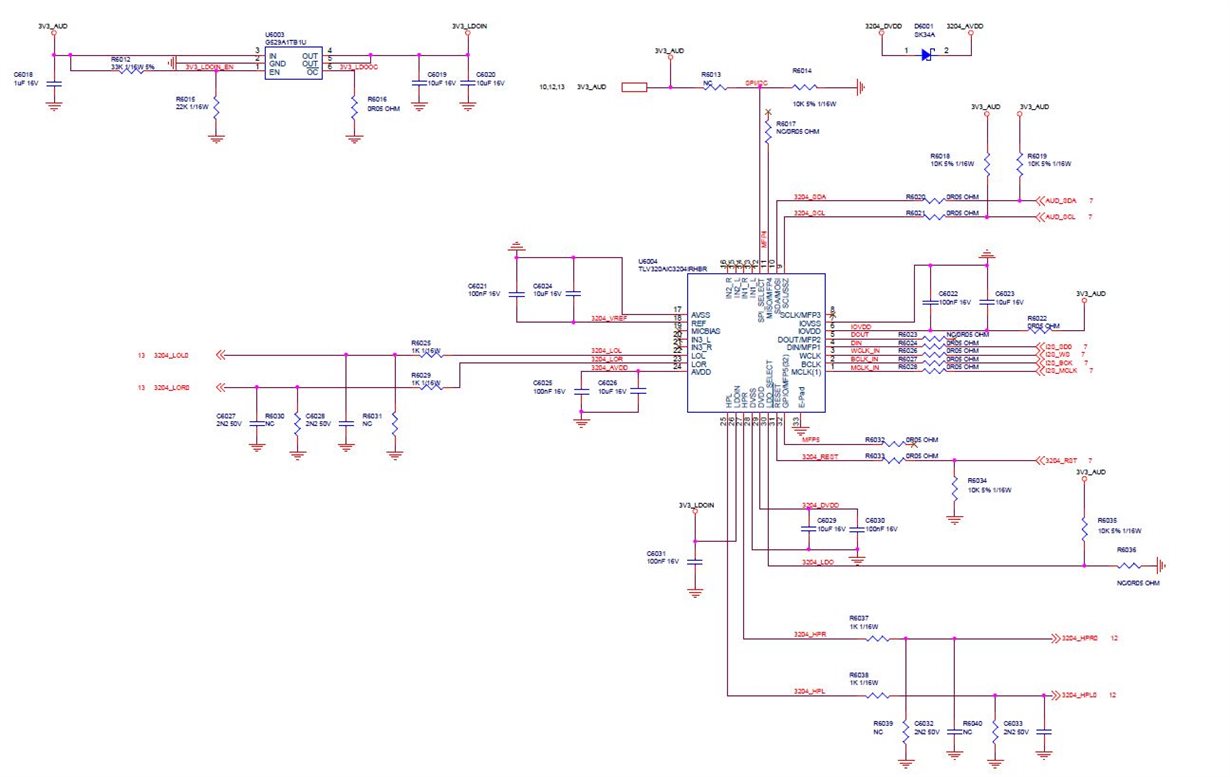

大家好、
您可以帮助查看 AIC3204原理图吗?
输入:I2S
2.输出:线路输出和耳机输出
BR、
SHH
    您好、SHH、
    我对原理图进行了回顾、总的来说、这似乎是正确的、我想提出几个建议:
    • 我们建议通过一个电容器将未使用的输入连接到 GND。
    • 耳机和线路输出中使用的滤波器是相同的、因此我想这两种滤波器都用作线路驱动器、如果正确、应该没有问题。
    • 您知道右上角二极管的用途吗? 它连接 AVDD 和 DVDD。 与内部 LDO 配合使用时、应连接到 AVDD 和 DVDD 的唯一元件是去耦电容。
