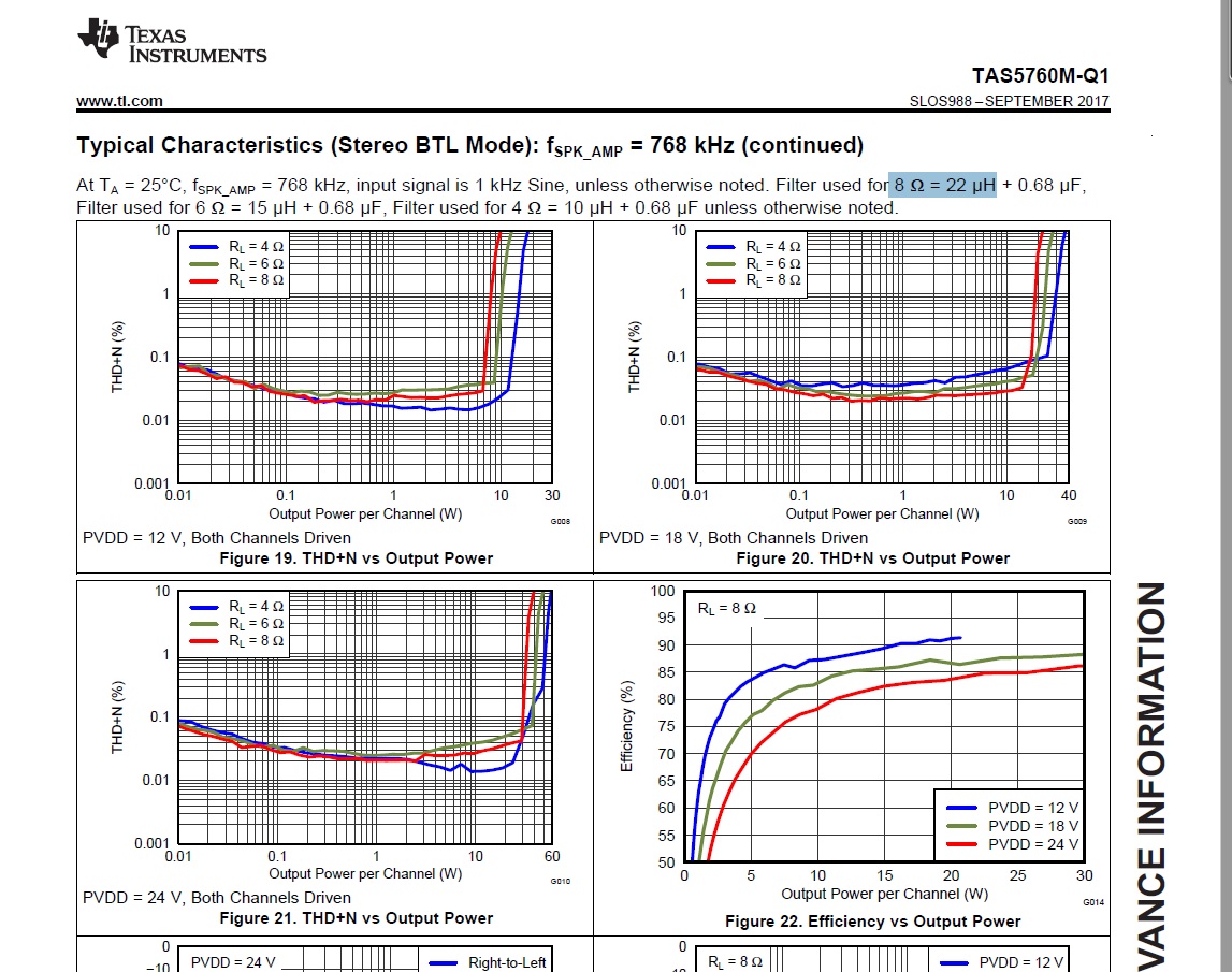

尊敬的 TI
请查找随附的原理图以供您查看。
我有一些疑问
在数据表8欧姆负载中 ,我们需要连接22uH 电感器。 请建议我如何在此应用中选择电感器
当该器件处于工作模式时、峰值电流、输入电压12V/ 8欧姆负载 立体声模式是多少
我们无法找到适用于此特定器件的 EVM 套件。

    您好、Nagaraj、
    我有点困惑。 您提供的链接包含有关22µH Ω 扼流圈的信息。 原理图建议使用电流额定值为4.3A 的22µH Ω 扼流圈。
    此外、为什么不查看 TAS5760M-Q1的数据表?
    Kai
    你(们)好
    在根据数据表建议更新的原理图中,我想了解选择电感 的指导原则,如最小电流/内部电阻、频率。
    还想在器件处于工作模式时获得峰值电流?

    您好、Nagaraj、
    请查看以下应用手册。  它解释了一些选择标准。
    关于 EVM、请选择以下 EVM
    Andy
    您好、Nagaraj、
    您选择的扼流圈仅为10µH Ω。 但您将需要22µH。
    Kai
    您好、Nagaraj、
    忘记了:8R 上的10W 可提供1.2Aeff 或1.6Ap。 因此、要获得一定的安全裕度、请使用额定电流至少为3A 的扼流圈。 但请注意、如果您稍后将使用4R 扬声器替换8R 扬声器、则需要具有更高额定电流(4.3A)的扼流圈。
