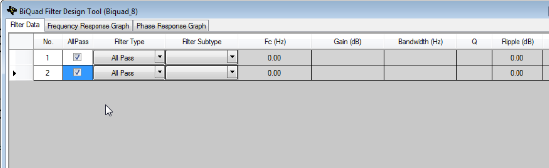

我们的客户打算使用具有0dB 的 Biquad3-4、但未使用 Biquad5-8 (或为通带设置负无穷大)。
是否可以关闭 Biquad 滤波器?
贝斯特雷加兹
    如果您不想使用双二阶滤波器、则应将其配置为全通滤波器。
