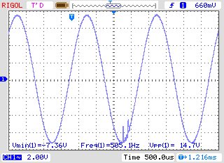

你好!! 我的编解码器 PCM1794的动态范围在 左右通道上有问题。 当我将这两个值都放在左通道的范围的顶部时、它响应良好。 我的意思是、它给我 的负电压最大、最小、但当我对正确的通道执行相同的操作时、它的响应不是很好。与左通道相比、范围非常短、在两个顶部都给了我相同的电压。 如果有人能提供帮助、我将不胜感激。 谢谢!

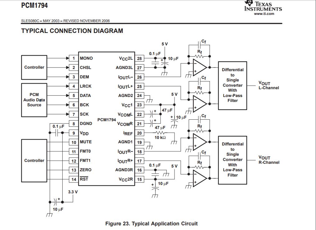

    我怀疑您的硬件配置有问题。 您认为可以共享原理图吗?
    我完全实现了数据表的典型图。 当我测量右侧通道(I/V 转换器)中的电压时、观察到的偏移比左侧通道中的偏移小。 这是1kHz 的正弦信号。

    首先、我将测量 VCC2引脚(15和28)并确认它们是正确的电压。 然后、在没有 I2S 输入的情况下、测量射频的右侧。 空闲时、IOUT 引脚提供6.2mA 电流。 每个射频上的电压应为6.2mA*RF。 这将让我们了解您的电路板发生了什么问题。 此外、我建议对电路板进行彻底检查和清洁、以确保所有引脚均已焊接且所有组件均已正确组装。

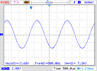

    引脚15和28处的电压为4、95V。 在 IOUT 引脚上、拉电流为7、89mA、R 为1K、精度为1%。 但 RF 的右侧电压为-5、63V (我们希望为-7、8V)。 在图片中、我们向您发送 IOUT L-(L.bmp)和 R- (r.bmp)中射频右侧的电压波形。 在这里、我们可以看到 R 和 L 之间的 vpp 差异、这是我们不理解的、正确通道的偏移较小的原因。

    您是否知道来自通道 L 的信号为何大于通道 R?? 这是我最大的怀疑。

    我不知道如何在 IOUTL-放大器的射频右侧测量这两个范围中的第一个。 电流应该为3.9mApp、从而在输出上产生大约7.8Vpp、我将调用此 VOUTL-。 VOUTL-和 VOUTL+之间产生的差分输出应约为15.6VPP。 我怀疑您实际上是在测量差分放大器的输出以获得图像 L.BMP。
    当您确认 V@RF 的值为~5.36V 时,我们可以非常确信第一个 IV 级配置正确(5.63V = RF*6.2mA)→RF = 905Ω Ω。
    因此、如果您要使用示波器测量 I/V 电路(RF 右侧)每个第一级输出上的满量程1kHz 正弦波、则应在每个上看到大约7.06Vpp (总共4个信号)。 如果其中一个不是7.06Vpp、则第一级存在问题。
    如果右声道或左声道均较低、则我怀疑您的 I2S 源正在衰减其中一个声道。 如果这些都是有效的、则可以测量第二级的输出。 这应该是 VOUTx+和 VOUTx-的差异、或者大约14.12Vpp。 如果您没有看到该输出、则第二级存在问题。 如果级输出恰好为一半、那么我认为其中一个输入没有完全连接。 也许您在反馈电阻器上有一个开焊点或冷焊点。
