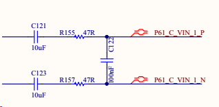

目前、我使用以下电路接收 PCM1861的音频输入
 在上述电路之前、还有一个电压分频器。
您能为我提供有关输入电路改进的指导吗?

    PCM1861是一款灵活的器件、只要输入引脚上的电压低于数据表中的规格、输入级就可以支持多种配置。 您当前使用的电路看起来不错、我认为一般应用不需要很多改进。
