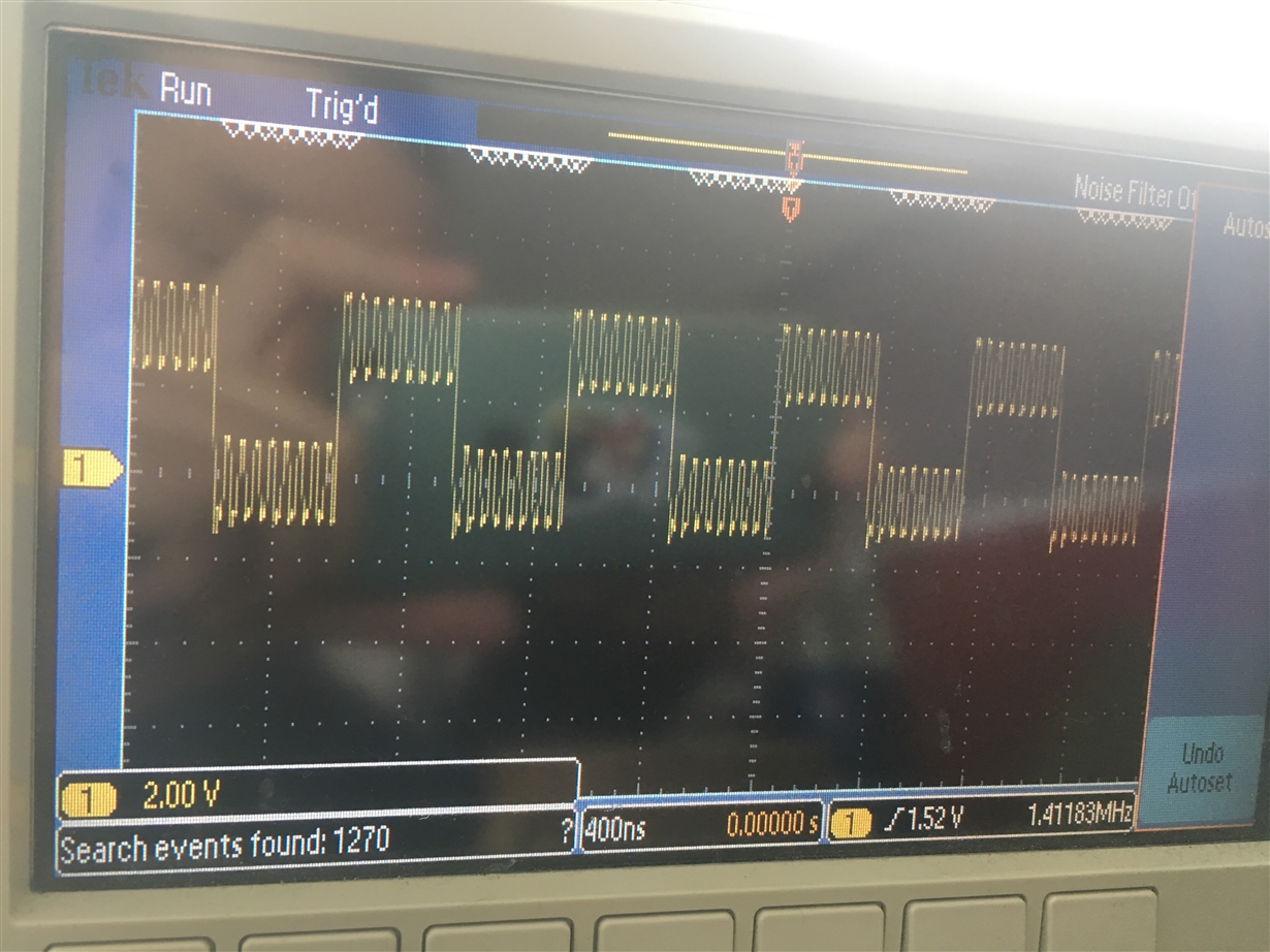

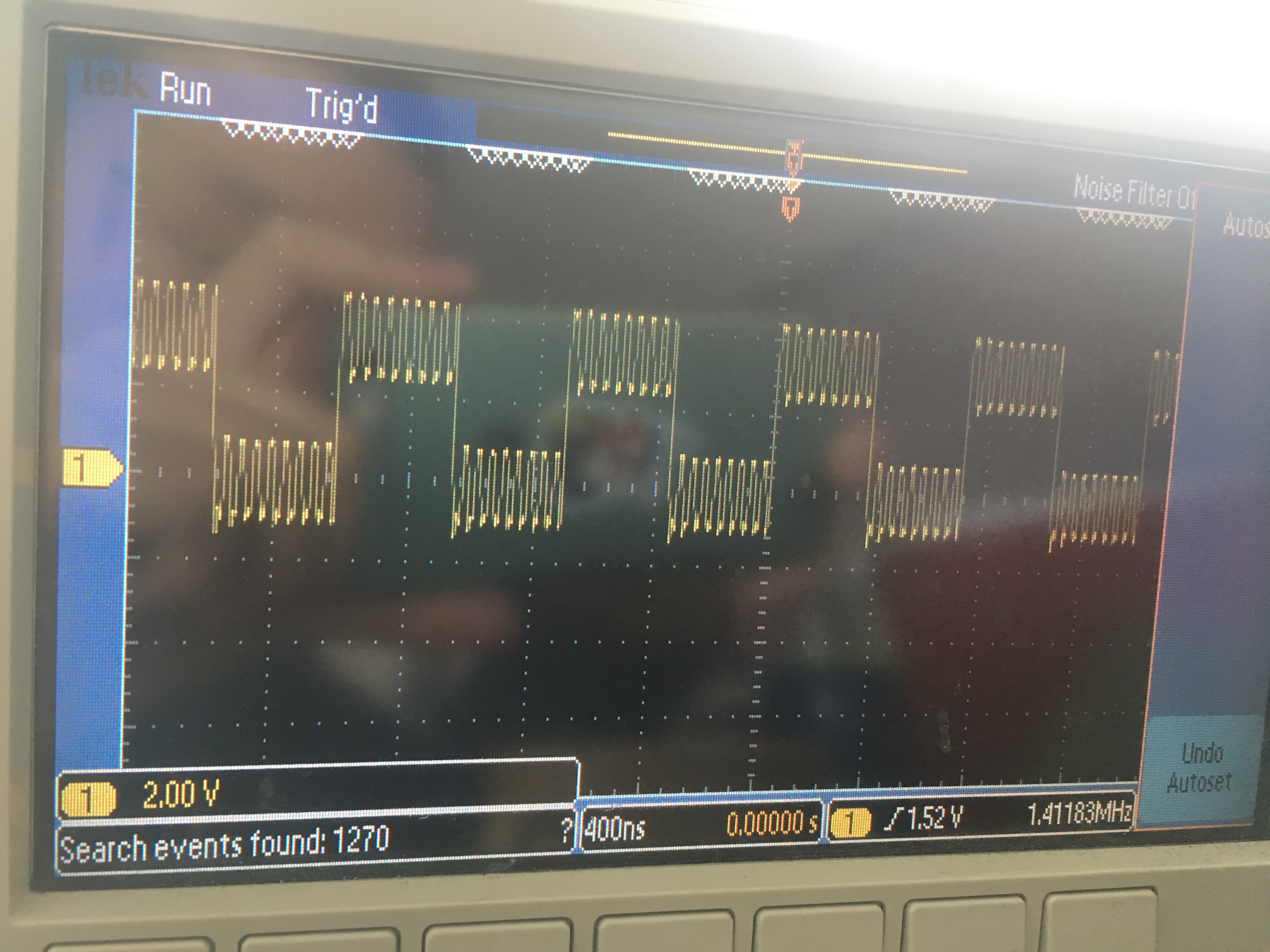

    您好、Diego、
     我用示波器进行了测量。 结果如下。
    MCLK 频率
    - BCLK 频率
    - WCLK 频率
    您可以看到频率似乎正常。  我还在播放音乐时录制了一个文件。 您可以听到噪音。

    您好、Nguyen、
    感谢您的反馈。 显示的时钟似乎非常异常、我希望得到一个干净的时钟、但您显示的时钟上似乎安装了一个信号。 乍一看、我假设所安装的信号是来自 BBB 的 MCLK、这让我想知道您的控制器中生成的 μ I²S 时钟是否正确。 我认为、除非 MCLK 意外地短接到 μ I²S 时钟、否则电缆不会导致问题。 是否可以在没有任何连接的情况下捕获 BBB 的 μ I²S 输出信号? 我怀疑噪声来自使用的奇怪时钟。
    通过 MCLK 将'AIC3254设置为主器件可能会解决此问题、因为编解码器中生成的时钟应该正常。
