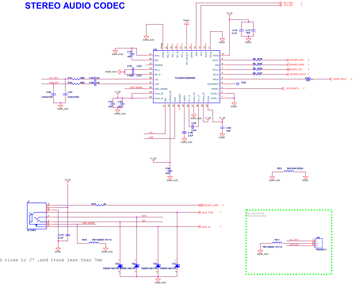

您好,
我们将 AM3352与 AIC3206编解码器配合使用。 主要应用是采用以地为中心配置的耳机输出。
但我们在 DAC 打开/关闭时会弹出。 这是正常的吗?
以下是编解码器配置步骤:

    您好、Claud、
    在 DAC 的上电/断电序列期间、器件的耳机输出可能会发出噼啪噪声。
    对于此用例、我将再次检查此行为是否可以视为正常、并将尽快返回给您。
