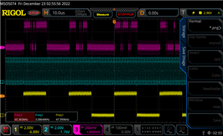

我正在使用 TAS6424QDKQRQ1开发音频系统、我发现了一个问题。
奇数信道和偶数信道的音量不平衡。
一个通道的音量较高、但另一个通道太低。
当前输入音频为单声道。
如果您知道解决方案、请告诉我。
谢谢你。
    你(们)好
      我们认为这是由您使用的单声道音频源引起的。 如果您以 BTL 方式连接我们的器件、则需要使用立体声音频。 如果您只想播放单声道音频、可以将我们的器件连接到 PBTL。
    您仅向左通道提供放大器信号。  右侧通道没有数据。  I2S 本身就是立体声、而不是单声道。  您需要使两个通道具有相同的信号、才能在所有四个通道上实现"单声道"输出或相同的输出。
    如果您只需要两个通道、则使用 PBTL 时、影子将是正确的。
