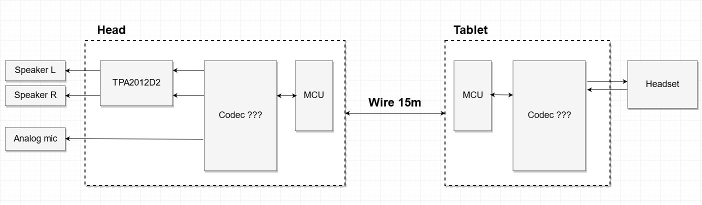

我们公司制造设备来查找橡胶中的受害者。
我想更新器件中的电子器件。
设备用作内部通信。 耳机的一端以及另一个扬声器上的麦克风。
我需要:
1) 1)通过良好的 AGC 获得非常高的麦克风灵敏度。
2) 2)无干扰地获得声音。
3) 3)抑制扬声器的回声。
    我们的产品系列中有多个编解码器、因此、为了提供最佳解决方案、您能否提供有关所需器件的更多详细信息? 通道数、集成 D 类放大器、电源选项或器件中的处理等信息将非常有用、可为我们提供最佳建议。 值得一提 的是、我们的器件不支持片上回波消除算法。
    同时、我建议您查看 TLV320AIC3204、如果需要定制处理、则可能会考虑使用 TLV320AIC3254。 TLV320AIC3104是一款更简单的器件。
     Diego Melendez López í a
      音频应用工程师
    内窥镜(头部)末端有两个扬声器(AS02508CO-2WR-R)。
    对于扬声器、我希望使用 TPA2012D2、但如果 D 类放大器将位于编解码器中、它也适合我。
    最好对耳机使用模拟输出。
    感谢您的反馈。 从方框图中可以看到、我们的 TLV320AIC3110可能是一个不错的选择。 该器件具有集成 PGA 的单声道 ADC、因此可直接与麦克风输入电平兼容。 该器件集成了一个差分立体声 D 类扬声器放大器、每通道可为8 Ω 扬声器提供高达1.29W 的功率(TPA2012D2接近1.4W)。  此外 、此编解码器中还提供了立体声耳机驱动器以及耳机检测、因此非常适合方框图右侧的编解码器。
